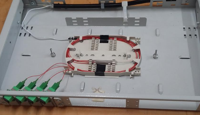

А вообще зачем кассета - просто в корпусе прибора не разместить кольцо а КДЗС на резиновый самоклеящийся ложемент ?

Правда в первом варианте крышечки на картинке и в комплектации не видел. А так да если ухи убрать вполне целиком под плату влезет. Меньше длина - больше места под нормальный радиус модуля с волокном.

Зачем кассета - чисто для защиты волокна при монтажных, демонтажных и настроечных работах.
Ага, сегодня в муфтах посмотрел - указанные 1645 или SNR-TR-D что очень похоже самый оптимальный вариант. Чудесно помещаются под плату и место есть смотать запас небольшой волокна и пигтейла.
