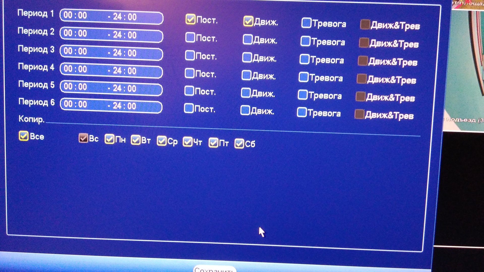

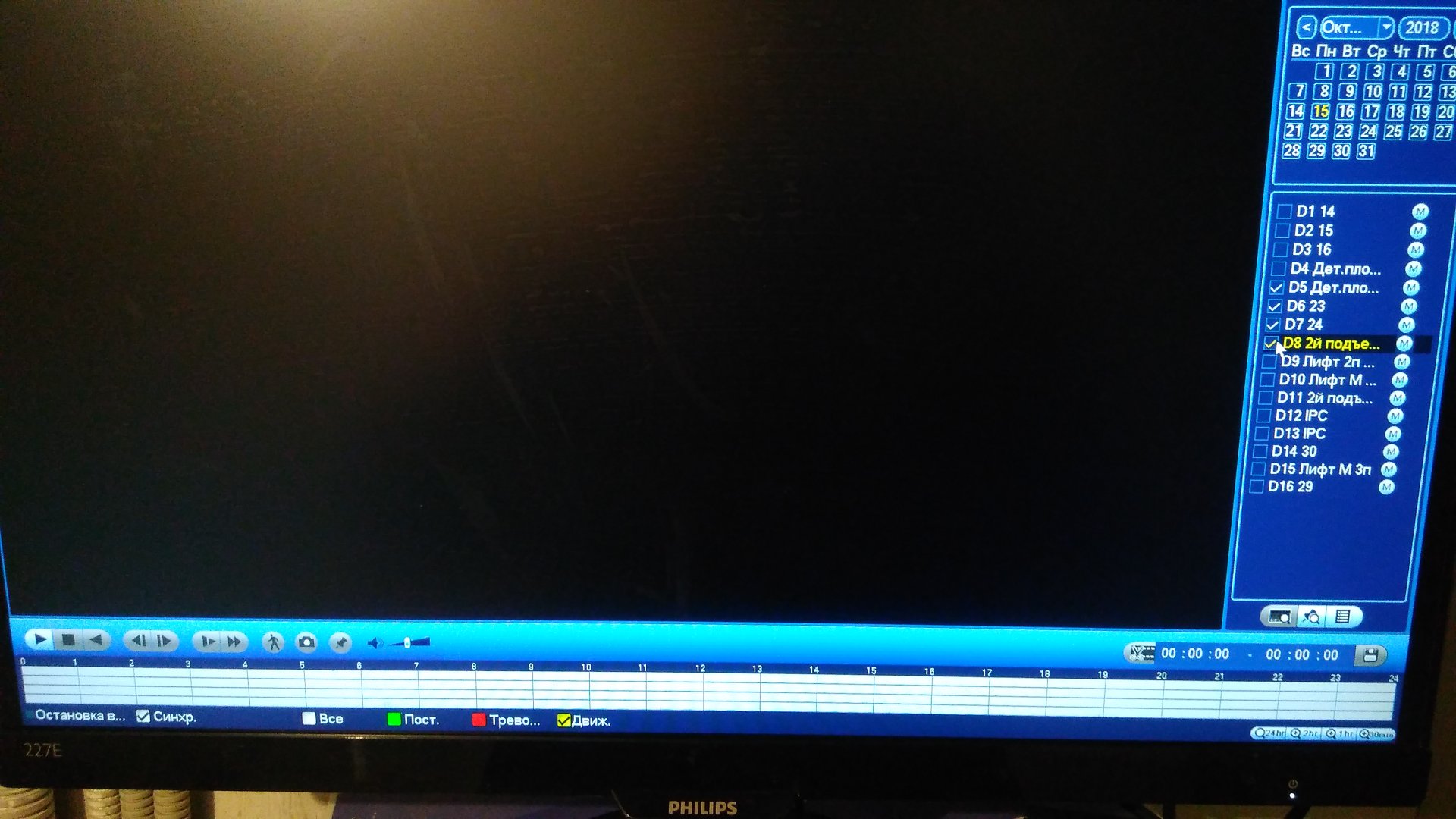

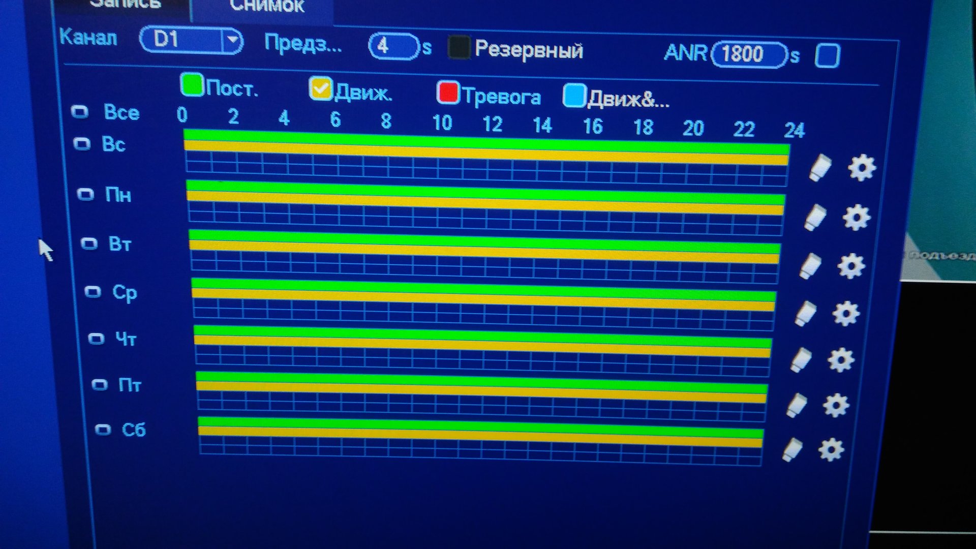

1 час назад, ggen4ik сказал:
Можно ли сделать также, как на китайском реге - Dahua пишет постоянно, независимо от движения. Но при обнаружении этого самого движения выводит дополнительную шкалу времени?
Настройте в расписании записи постоянную запись и по движению и будет у вас в таймлайн метки движения.
Работает только Smart-поиск, но он ужасен (вообще софт dahua редкосное уг).
мне кажется вы мало работаете с разными брендами =) На мой взгляд dahua в лидерах по софту (бесплатному) с переводом на русский там беда, он машинный

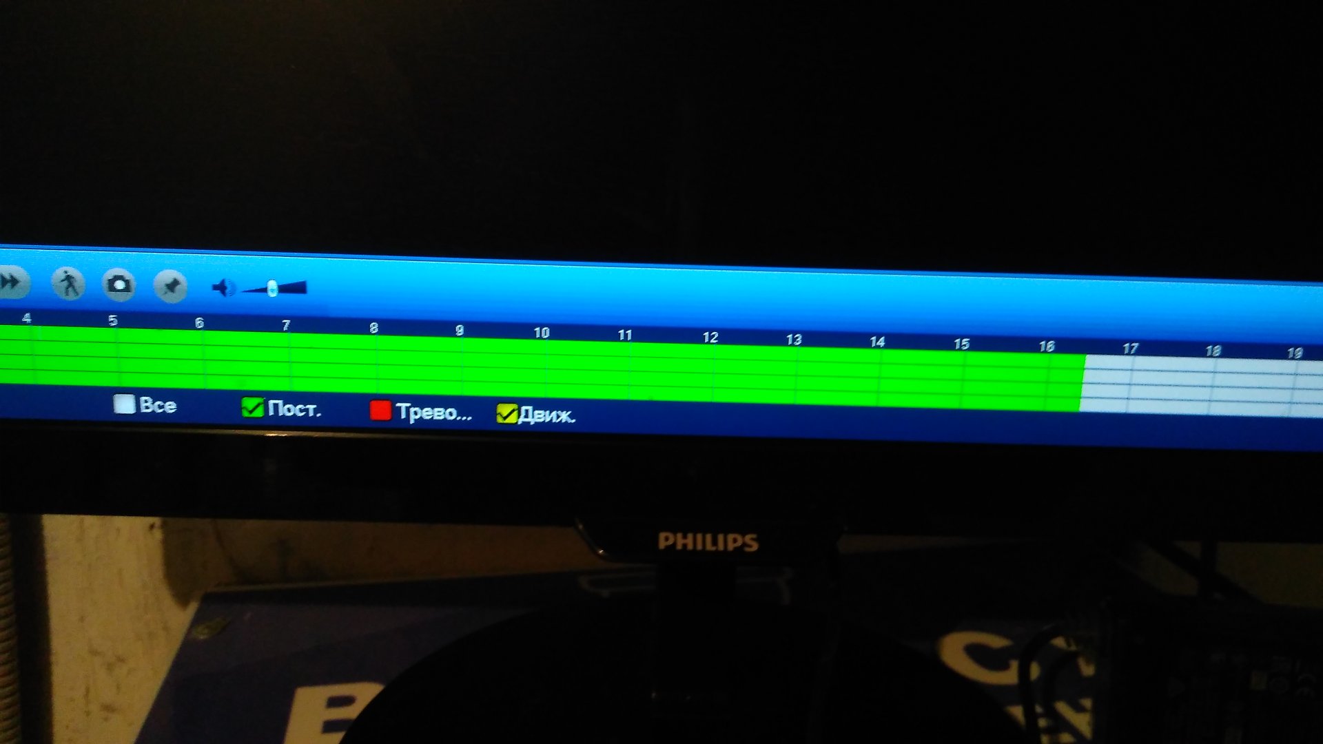

То ли я тупой, то ли лыжи =) Пробовал ставить только на движение, пробовал движение+Постоянная - хрен там. При активации записи по движению появляется единственная доступная и бесполезная функция - smart-поиск, но маркеров меток движения нет. Нигде. Даже если включать архив по одной камере.
Чувствительность камер 98, порог 2. Зона - весь экран. Антидрезинг (или как-то так) - 5.
На главном экране значок бегущего человечка (движение в зоне) появляется стабильно как и должен. Ни на одном из регов (4 шт) при просмотре архива нет маркеров движения.
Пробовал менять прошивку на англоязычную, на китайскую. Пробовал ставить несколько зон с разной чувствительностью. Пробовал включать запись всех каналов при обнаружении движения на первом канале - маркеров нет. Техподдержка дахуа - её просто нет, говорят читайте мануал, там всё описано =(
Хочется сжечь эти реги и забыть как страшный сон. Надеюсь только на форум. Поставщик на новые не заменит т.к. внимание - данную модель сняли с производства (оно и понятно, с таким то качеством).
Прошу любые идеи, как их заставить выводить маркеры движения.

Если не брать внимание на маркеры. Запись по движению у вас есть? Вот если совсем отключить постоянную запись, что будет в архиве?
Если ничего, значит записи нет, следовательно и метов нет.
Что настроено в событиях на вкладке движение? ЕСЛИ камеры ONVIF то детектор и зону нужно включать на самой камере а не через регистратор
