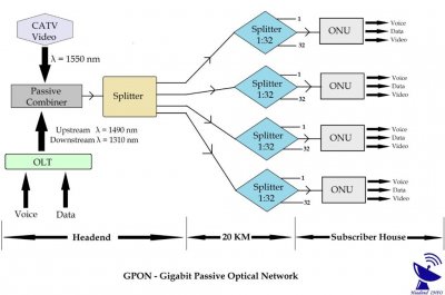

rdmitrich Posted September 29, 2018 Posted September 29, 2018 Доброго времени суток коллеги, рассматриваем несколько вариантов трансляции телевидения. С iptv и OTT сервисами все более-менее понятно, на данном этапе рассматриваем вариант с инжектом сигнала в диапазоне 1550 через комбайнер и использованием ONU с RF выходом. Долго курил форум, но не нашел практически никакой информации по теме. Кто нибудь использует такую схему ?? Вставить ник Quote
satboy Posted September 29, 2018 Posted September 29, 2018 А есть ли смысл покупать онушки с RF? Ценник немерянный. 128 к одному - практически не построить.. Или вводить CATV надо после первого сплита. Есть RF приемники с транзитом, где fwdm встроен... Но проще использовать самые обычные приемники, и вводя второе волокно - строить отдельную сеть под ктв. Вставить ник Quote

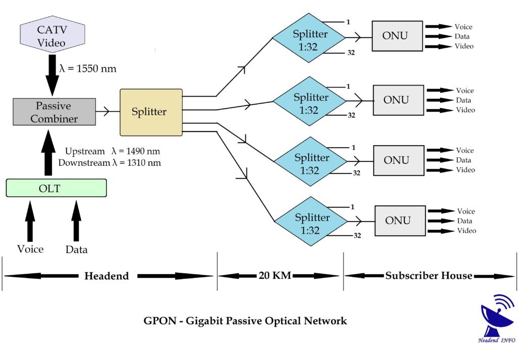

rdmitrich Posted September 29, 2018 Author Posted September 29, 2018 (edited) с-data предложила вполне вменяемый ценник на onu с rf, у нас EPON, т.е 1:64. Почему именно после первого сплиттера, а не перед ним ? Мы рассматриваем вот такую схему, вроде особых головных болей не видно (правда схема для GPON, но не принципиально) Edited September 29, 2018 by rdmitrich Вставить ник Quote
[anp/hsw] Posted September 29, 2018 Posted September 29, 2018 58 минут назад, rdmitrich сказал: Почему именно после первого сплиттера, а не перед ним ? Посчитайте, какой мощности вам понадобится усилитель, и его цену, и сами все поймете. Вставить ник Quote

satboy Posted September 29, 2018 Posted September 29, 2018 Прежде чем начинать этот проект - надо просчитать рынок под него... ИМХО единственное место, где оно применимо - это малоэтажное сблокированное строительство... В стандартных домах квартиного типа, в индивидуальных домах - схема с КТВ по PON нахрен никому не сдалась, ибо в одном случае проще построить COAX сеть.. а во втором это рынок спутникового тв от мтс/триколора/нтв+ Да и то, если заходить на сблокированный поселок в момент строительства коммуникаций - гораздо проще завести оптику + coax rg11 в каждую секцию, выведя все на уличный бокс. Далее ставим сплиттер на PON + приемник catv для запитывания 4-6-8-12-16 абонентов.. Вставить ник Quote
vidis Posted September 30, 2018 Posted September 30, 2018 отбросим стоимость головной станции ктв И допустим довели мы до каждого домика КТВ+PON в одном волокне . Дали всем RF ONU . Все довольны все смотрят . А вот как отключить того кто за КТВ не платит ? Городить систему доступа ? С учетом стоимости оптических делителей и стоимости дополнительного волокна в дропе - КТВ в отдельном волокне выиграет по стоимости. Если поселок не на 10к домов или нет рядом 100 поселков - экономика КТВ утопична. Вставить ник Quote
rdmitrich Posted September 30, 2018 Author Posted September 30, 2018 (edited) 13 минут назад, vidis сказал: отбросим стоимость головной станции ктв И допустим довели мы до каждого домика КТВ+PON в одном волокне . Дали всем RF ONU . Все довольны все смотрят . А вот как отключить того кто за КТВ не платит ? Городить систему доступа ? С учетом стоимости оптических делителей и стоимости дополнительного волокна в дропе - КТВ в отдельном волокне выиграет по стоимости. Если поселок не на 10к домов или нет рядом 100 поселков - экономика КТВ утопична. Сейчас застраиваем площадку на 1000 домохозяйств в частом секторе, головной станции на будет, есть вариант взять налог у ТТК, по сути нужен только "вдуватель" комбайнер Отключать очень просто, либо используя радиус атрибуты на ont абонента, либо рубить ее на самой olt скриптом из биллинга Edited September 30, 2018 by rdmitrich Вставить ник Quote
vidis Posted September 30, 2018 Posted September 30, 2018 И насколько дороже ОНУ абонента которая умеет отдельно выключать RF ктв ? тем более прикольнее абоненту вытащить из волокна за 1тр колбой 1550нм и смотреть то что вы ему отрубили. PS - "аналог" а он сейчас нужен владельцам домиков ? у каждой бабульки сейчас плоскач с DVB-C Вставить ник Quote
rdmitrich Posted September 30, 2018 Author Posted September 30, 2018 47 минут назад, vidis сказал: И насколько дороже ОНУ абонента которая умеет отдельно выключать RF ктв ? тем более прикольнее абоненту вытащить из волокна за 1тр колбой 1550нм и смотреть то что вы ему отрубили. PS - "аналог" а он сейчас нужен владельцам домиков ? у каждой бабульки сейчас плоскач с DVB-C Дороже примерно на 1,5 т.р. Далеко не у всех flat c dvb-c, может 10% от общего числа. Вопрос не в этом, хотелось бы обсудить и услышать мнение коллег о данной схеме, для того, чтобы сделать выводы и понимать, что выбрать для реализации ТВ (iptv, ott, catv) у абонента, т.к везде свои плюсы и минусы. Вставить ник Quote

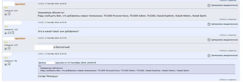

sky star Posted October 1, 2018 Posted October 1, 2018 да у нас нормально все , инициативные и резкие абоненты через пару - тройку месяцев понимают что "бесплатно" имеет их по по полной , и тихонько сами перезванивают , и просят подключить обратно думаю что ВЫ о таком и не мечтаете , у нас абоненты и не догадываются что их любимые NAT GEO / FOX и многие прочие давно уже вещают в mpeg4 , а у нас смотрят на set box ах 10 летней давности ... Вставить ник Quote
