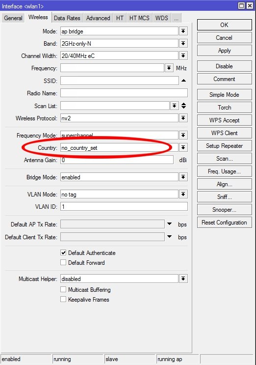

12 минут назад, TTvs сказал:
Страна всегда есть.
No_country_set - где на глобусе ?
23 часа назад, Barlog76 сказал:
Уважаемый, я тебе могу только в рифму сказать, где она.
При общении с манагером миркротикру на вопрос "диапазон частоты 2412 - 2484 можно расширить ?" Был получен ответ "нет".
Ещё раз, все частоты активируются прошивкой НетИнсталлом, проверено НЕОДНОКРАТНО на любых железках!!! А манагера не надо слушать, ибо врёт он =D.

в Скан листе просто пропишите диапазон - 2312-2712 или любой интересующий Вас, и всё у Вас откроется.
Прописывать и на базе и на клиентском устройстве.
