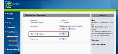

Не нашёл информацию как сбросить SNR-VP-52 до заводских настроек? Не работают механические кнопки на аппарате, чтобы сбросить через меню на дисплее.
День добрый

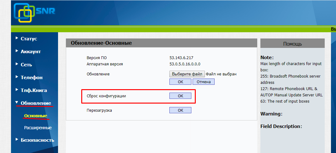

На вэб есть доступ? Там можно:
Более подробную информацию о способах сброса IP-телефонов серии SNR-VP Вы можете найти в мануалах:
http://data.nag.ru/SNR VoIP/VoIP Phone/Documentation/V5X/RU/Resume Mode .pdf
http://data.nag.ru/SNR VoIP/VoIP Phone/Documentation/V5X/RU/basic setting for VP 5x .pdf
Увы, доступа к веб-интерфейсу тоже нет. На модели VP-52 нет кнопки "Домой", видимо нужно нажимать какую-то другую кнопку при включении.
