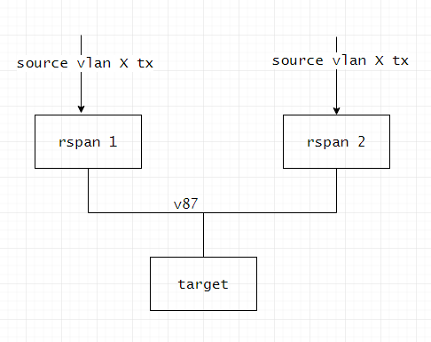

Есть два узла в сети, на которые приходится трафик, который требуется отзеркалить на один удаленный хост.
Могу ли я слить оба зеркала с двух свитчей в один vlan?
Настройки типовые.
vlan 87
 name v87
 remote-span
monitor session 1 type rspan-source
 source vlan 97, 263 - 267 rx
 destination remote vlan 87
Чисто теоретически, я не вижу никаких проблем, но мало ли?
