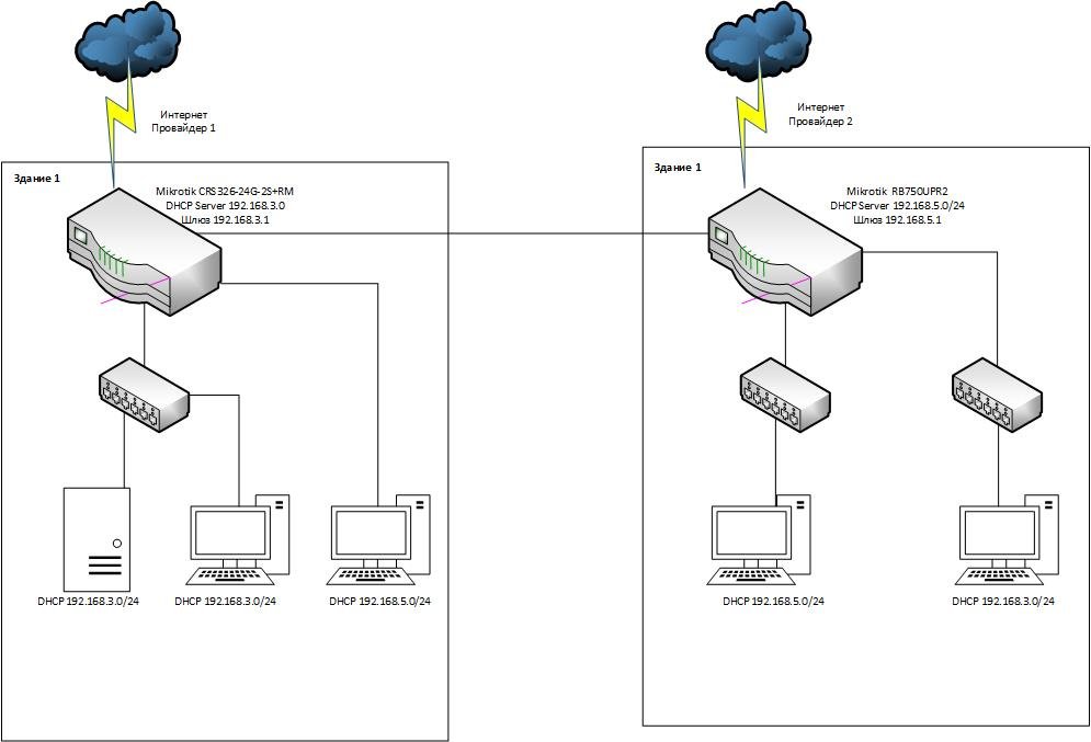

Здравствуйте.
Есть два стоящих рядом здания (А и В). В каждое заведен свой провайдер. В здание "А" Mikrotik CRS326-24G-2S+, подсеть 192.168.3.0/24, в этой сети находятся сервера. В здание "В" Mikrotik RB951G 2HnD, подсеть 192.168.5.0/24. Mikrotik "A" и "B" соединены между собой кабелем. Помогите решить следующую задачу: ПК из подсети "B" должны видеть сервера в подсети "А". Каждая подсеть должна ходить в интернет через своего провайдера. Есть ещё такой нюанс, что в зданиях есть ПК из разных подсетей, они соответственно должны ходить в интернет через свой Mikrotik.

@A13
Сразу скажу, ограничения на базе IP адреса без VLAN-ов, это такой вариант замка на стеклянной входной двери в Штатах, т.к. обходятся простой сменой этого самого адреса, надо хотя бы ограничить права пользователей на смену адреса.
Для простоты поделим (для себя, в уме) подсети на диапазоны для своих и чужих,  Пусть адреса 192.168.[3|5].1-127  будут для своих, а 192.168.[3|5].128-254 - для чужих.
Назначить адреса компам, лучше конечно по DHCP с каждого микротика выдать на свою подсеть.
За каждым микротиком, адреса будут только из одной подсети, но с разбивкой согласно свой/чужой.
На CRS - два интерфейса, инет и LAN с адресом 192.168.3.1/24. На RB - три интерфейса - инет, LAN1 c адресом 192.168.3.2/24, подключенный к CRS, и LAN c адресом 192.168.5.1/24
Маршруты 1. На обоих ес-но будут дефолтовые в свой инет, RB уже знает, где какая подсеть, а на CRS надо добавить маршрут для 192.168.5.0/24 через 192.168.3.2.
Маршруты 2. Для направления чужих в инет нужно добавить на каждый роутер по маршруту для 0.0.0.0/0 через IP другого роутера, с меткой.

@A13
Для вланов надо, чтобы каждый клиент был подключен в порт с нужным вланом.
Т.е. клиенты должны быть подключены либо прямо в микротики, либо в управляемые коммутаторы(с поддержкой вланов).
Какая у вас схема сети, есть промежуточные коммутаторы ?
В 27.09.2018 в 02:19, McSea сказал:
@A13
Коммутаторы D-link DES-1016, не управляемые
