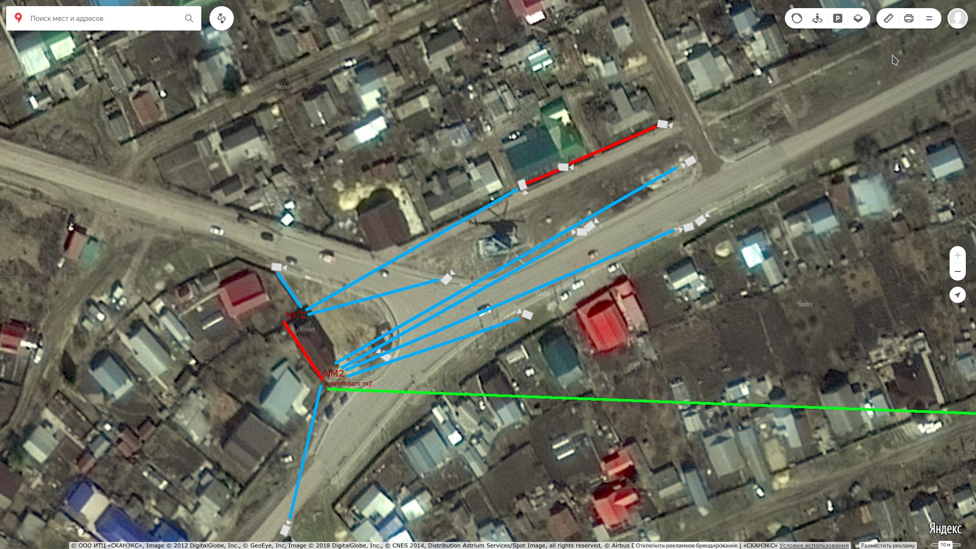

algol_64 Posted September 25, 2018 Author Posted September 25, 2018 Вот собственно как все сейчас выглядит. Красными линиями обозначено проводное соединение. От камер сигнал передается на две станции NanoStation M2 по loco M2. Вставить ник Quote
alibek Posted September 25, 2018 Posted September 25, 2018 7 минут назад, slv700 сказал: и все будет работать Будет также не работать, только за втрое больше денег. Видеонаблюдение -> кабель. В самом крайнем случае только PtP на коротких закрытых дистанциях. Или РРЛ. Никакого PtMP, никакие чудесные заклинания маркетологов или даже TDMA не помогут. Вставить ник Quote
algol_64 Posted September 25, 2018 Author Posted September 25, 2018 Ну не всегда есть возможность пробросить кабель, в особенности уже на готовом объекте. Вставить ник Quote
alibek Posted September 25, 2018 Posted September 25, 2018 28 минут назад, algol_64 сказал: Ну не всегда есть возможность пробросить кабель, в особенности уже на готовом объекте. Читайте это как "не всегда есть возможность организовать видеонаблюдение". Либо тяните кабель, либо используйте аналоговое радио (но судя по наличию вертолета на снимке, так портить эфир вам не позволят). РРЛ на таких дистанциях не построить, да и стоить это будет дороже, чем кабель. WiFi-мосты PtP построить не получится, так как ряд камер находится на одной линии и они будут мешать друг другу. Системы TDMA (типа предложенного Камбиума) на мой взгляд тоже мало чем помогут, но деньги ваши, можете пообщаться с продавцом. Если оставить только два радиоканала, соединив кабелем камеры по обоим сторонам дороги, то может и выйдет что-то путное. Правда тогда и Камбиум особо не нужен, нужно просто поискать оборудование с более высокой пакетной производительностью. Еще можно использовать АОЛС. На таких дистанциях и до 100 Мбит/с это не должно быть очень дорого. Вставить ник Quote
