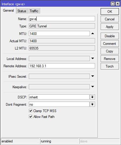

Если кажется, что есть проблема с открытием веб-сайтов через туннель, попробуйте явно уменьшать tcp-mss хотя бы до 1400, и сравнить результаты.
Благодарю за ответ.
Уже начал мысли в этом направлении.
Уменьшил на тунеле просто MTU, до 1400, по классике. Вроде стало работать чуть лучше. А может это всё моя фантазия. Наблюдаю.
А где именно меняется tcp-mss?
Настройки тунеля щас такие:
Если MTU по-умолчанию оставить, то 1472 выбирает.
Edited by Trueno
