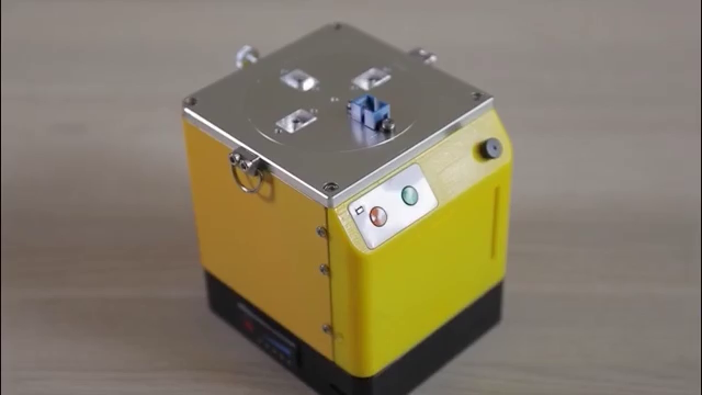

fiberoptic Posted September 21, 2018 Posted September 21, 2018 Статья, в которой описан еще один вариант технологии коннекторов быстрого монтажа, с использованием мобильного полировального аппарата. http://fiberoptickz.blogspot.com/2018/09/portable-fiber-optic-polisher.html Вставить ник Quote
ALEX_SE Posted September 21, 2018 Posted September 21, 2018 Полимер вместо эпоксидки и печки это конечно гуд. 7-10 минут экономии. Вставить ник Quote
fiberoptic Posted September 21, 2018 Author Posted September 21, 2018 1 минуту назад, ALEX_SE сказал: Полимер вместо эпоксидки и печки это конечно гуд. 7-10 минут экономии. Да, мне этот момент тоже понравился, больше чем анаэробная эпоксидка, или 353ND к которой печка должна прилагаться :) В условиях "полей" - это самое то! Вставить ник Quote

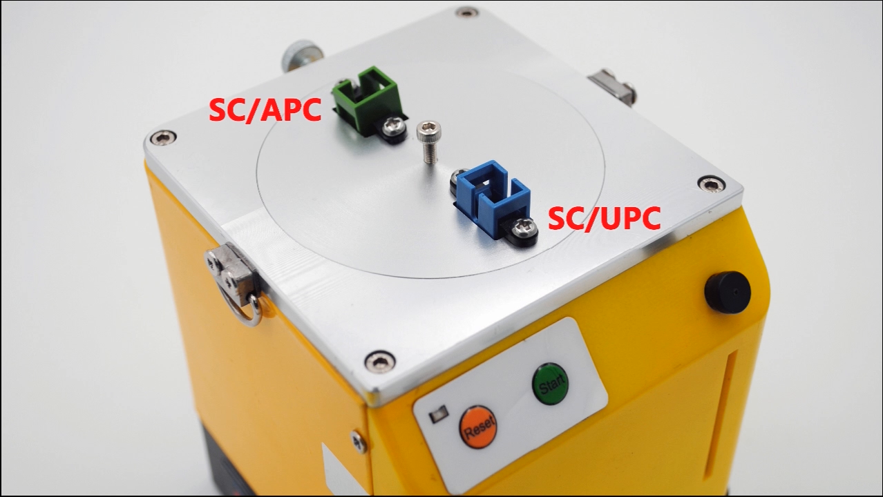

fiberoptic Posted September 24, 2018 Author Posted September 24, 2018 (edited) В 22.09.2018 в 04:40, Vasmer сказал: а с apc как быть ? APC полировка тоже возможно, но этот вариант опционален. Т.е. верхний держатель они могут сделать под заказ для APC (см. фото ниже). В стандартной поставке держатель с разъемами FC и SC UPC. И еще, забыл написать самое главное. Добавлю в текст статьи: Аппарат делает мокрую полировку. У него есть специальный отсек для дистилированной воды, и, в процессе полировки, эта вода добавляется на пленку для улучшения качества полировки. Edited September 24, 2018 by fiberoptic Добавил фото с APC Вставить ник Quote

fiberoptic Posted September 25, 2018 Author Posted September 25, 2018 В 22.09.2018 в 10:25, rdmitrich сказал: Я бы на самом деле, купил.... Штука интересная, гораздо проще выдать монтажнику железку за 30-40 т.р, и набор копеечных коннекторов, чем выдавать сварку за 100-200 т.р, которую где то уронил, или проеб@л, или херово сварил и гильза потом лопнула. Где ее вообще заказать то можно ??? На Али не нашел В 24.09.2018 в 09:59, krendel сказал: Интересен вопрос долговечности абразивных элементов и их стоимость в расчете на одну вилку? В 24.09.2018 в 12:40, styx сказал: интересная штука! а сколько стоит один коннектор такой ? ну про остальное спросили ) apc интересует Так, постараюсь ответить по порядку. Сам аппарат, если покупать его у нас в компании, в пересчете на рубли будет стоить порядка 78т.р. В комплекте машина+стриппер+фонарик со скалывателем и все это в кейсе. Теперь по расходникам. Одного комплекта абразивных элементов (3шт. в комплекте) хватает на 10 циклов полировки Сам комплект стоит около 280руб. И сами коннекторы SC/UPC = 95р. SC/APC = 105р. LC/UPC = 230р. Вставить ник Quote
alibek Posted September 25, 2018 Posted September 25, 2018 54 минуты назад, fiberoptic сказал: в пересчете на рубли будет стоить порядка 78т.р. Это уже достаточно близко к сварке, тут уже аргумент "не жалко недорогую железку выдать" не работает. Так что остается только аргумент о том, что не нужна микромуфта или микрокросс, ну и оконеченный дроп-кабель выглядит красивее. Вставить ник Quote
fiberoptic Posted September 25, 2018 Author Posted September 25, 2018 3 минуты назад, alibek сказал: Это уже достаточно близко к сварке, тут уже аргумент "не жалко недорогую железку выдать" не работает. Так что остается только аргумент о том, что не нужна микромуфта или микрокросс, ну и оконеченный дроп-кабель выглядит красивее. Да, 78т.р. не 30-40т.р. но нужно признать, что полировальная машина все же устройство попроще чем сварочник, который остается довольно хрупким инструментом. На месте разработчиков я бы подумал применить эту технологию к MPO/MTP разъемам. Вот это было бы на самом деле интересно! Вставить ник Quote
