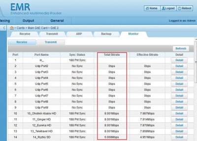

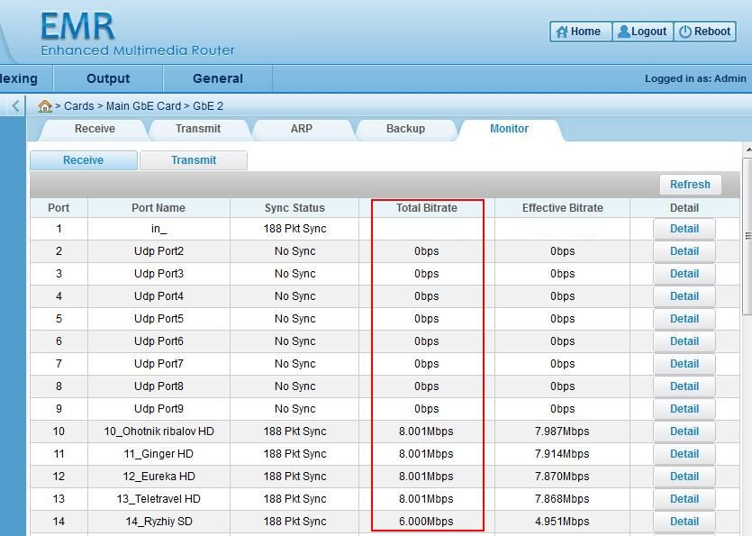

sky star Posted September 20, 2018 Posted September 20, 2018 м ы не знаем что именно Вы будите вещать туда и чем там принимать :) но есть универсальный совет , для передачи DVB пакетов по сети IP требуется "stuffing" к примеру - оборудование Гармоник умеет это делать , а вот оборудование PBI увы не умеет, я правда не умом не сердцем не понимаю почему не взять форвард с 842 картой ? получить с карты SDI отдать его в EMR 3.0 где стоит C150D и получить по выходу EMR 3.0 "ГОСТовый" DVB для CATV сетей и ОРТПЦ , для вещания же в интернет , взять плагин форвардовый , и с сетевой карты форвада выдать хоть hls хоть rtsp хоть UDP , для нужд операторов IP TV , им наличие "stuffing" не критично как для кабельного оператора или ОРТПЦ где используется DVB оборудование , и требуется что бы сигнал соответствовал ETR 101290 Пример приема правильного IP DVB Вставить ник Quote
