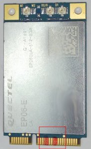

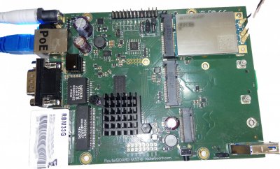

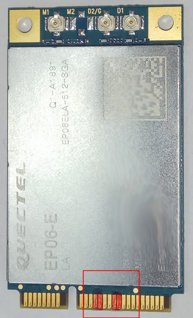

Имеется RBM33G и модем QUECTEL EP06-E. (см. рис.) Версия ROS 6.44beta9
IMG_20180919_120547.thumb.jpg.704bbbdaf47a82dd3be21b9e2a5e3fc3.jpg5ba390579f8f6_IMG_20180920_150738_.thumb.jpg.7456226db1997e869d8e13c138bf7ef0.jpg
Проделаны все операции, чтобы превратить его интерфейс из USB3.0 в USB2.0 (на рисунке выделены красным квадратом ножки, которые нужно заклеить PCI-E pins 23, 25, 31, 33)

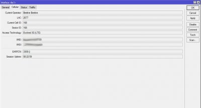

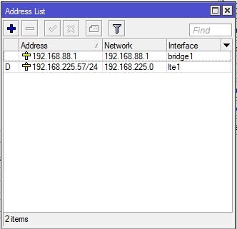

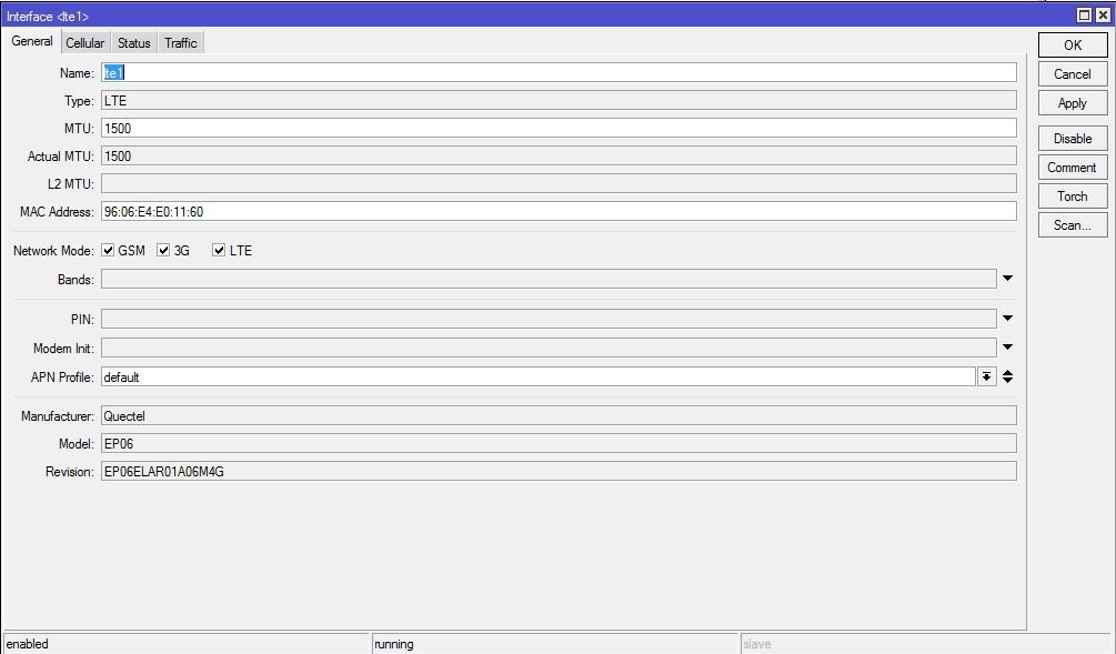

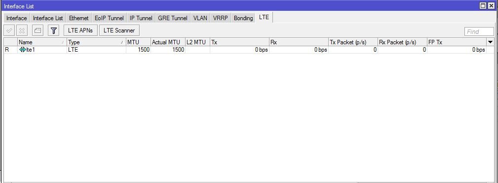

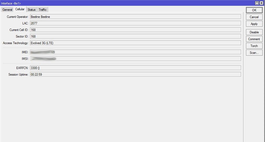

В системе после всех манипуляций (в режиме ppp модем переведен в режим at+qcfg="usbnet",1 ), после переключения Ignore DirectIP Modem в Sysytems -> Ports определяется как lte1.
8.thumb.JPG.7db6132d19b954c3b602fa608676f6b3.JPG2.thumb.JPG.472dc9aa2b3a7f17b6f4a77a94240ca3.JPG3.thumb.JPG.0f77d2ec1c206e33ff6e592eed5c38a0.JPG9.thumb.JPG.8ac8449b42a30e3555425659752c32f0.JPG

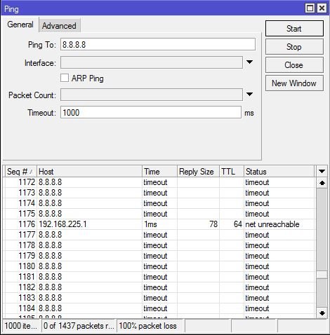

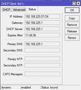

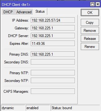

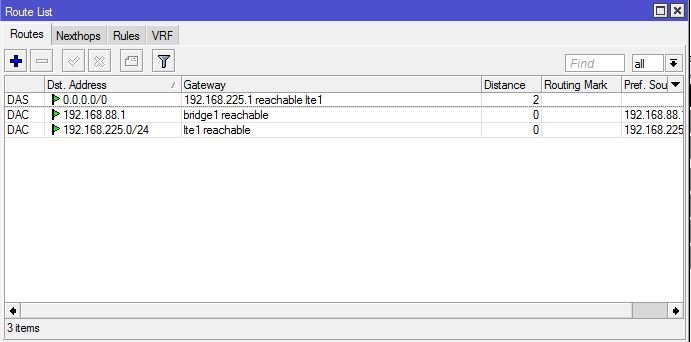

Всё хорошо, всё по плану, DHCP и все маршруты по умолчанию добавляются. Но связи с 8.8.8.8 нет.

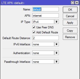

6.thumb.JPG.5d0a2980ae2e18ca034d6d34e68c5109.JPG5.thumb.JPG.d432edfdf48657fae3895dd8ecde7e67.JPG4.thumb.JPG.cb3fcc2ca6f7aba198d4a06c97ae25a5.JPG7.thumb.JPG.74588fd361f82e7debfafe75efff884e.JPG

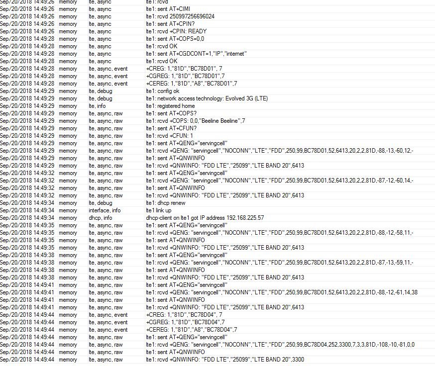

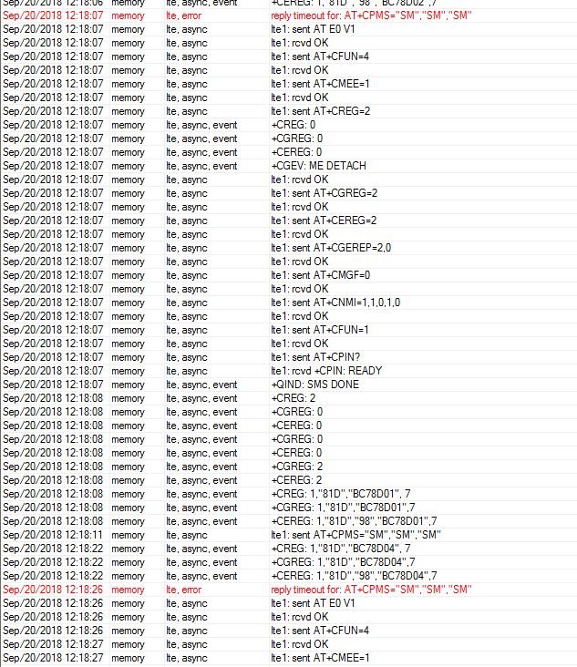

Включаем логирование lte-интерфейса. В итоге постоянно показывает, что вроде бы всё нормально.

Подскажите, что поменять, чтобы пошёл пинг. Вот бьюсь уже второй день к ряду, и не как не въеду, что же не так.
