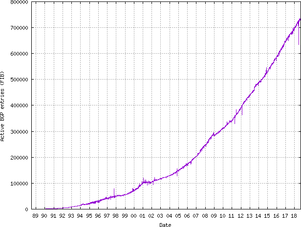

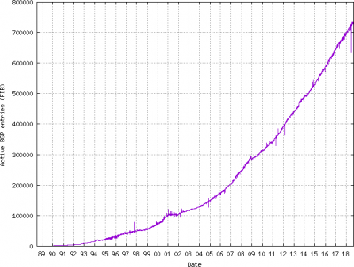

vurd Posted September 19, 2018 Posted September 19, 2018 Разум подсказывает, что вам нужно выставлять это железо в разделе "куплю\продам", причем с началом в виде последнего слова в имени раздела. Это насилие над трупом, ему уже ничем не помочь, тем более у вас скоро кончится FIB и всё равно придется что-то делать. Учитывая, что у вас даунлинки и они могут ждать от вас FV, то обрезать префиксы не вариант - пострадает связность клиента. Похоже придется готовиться к чему-то вроде этого: 1 112 009,70 руб. или Лучшая цена + 3 369,73 руб. за доставку Вставить ник Quote
