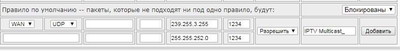

MYPavlov Posted September 18, 2018 Author Posted September 18, 2018 создал правило как на скрине, видеотрансляция воспроизводится. если делать подобное правило: "пакеты, которые не подходят ни под одно правило, будут: Блокированы" видео трансляции нет Вставить ник Quote

MYPavlov Posted September 19, 2018 Author Posted September 19, 2018 оператор ответил Наши мультикаст-группы входят в указанное вами правило. Для точности, замечу что мультикаст группа ограничивается диапазоном ip 239.255.3.255. Если есть возможность указать маску подсети, указать можно 255.255.252.0 уточните, корректное правило? Вставить ник Quote
beutelratte Posted September 19, 2018 Posted September 19, 2018 2 часа назад, MYPavlov сказал: уточните, корректное правило? Нет, необходимо указать 239.255.0.0 и маску 255.255.252.0, порт (1234) можно прописать только в первом поле. Вставить ник Quote
MYPavlov Posted September 19, 2018 Author Posted September 19, 2018 Спасибо, исправил, тему можете закрывать. Вставить ник Quote
