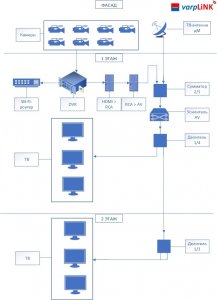

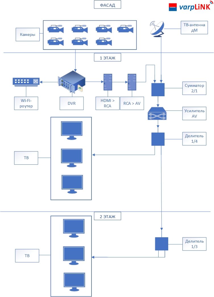

varplink.com Posted December 5, 2018 Posted December 5, 2018 (edited) На одном из объектов для вывода изображения с TVI-DVR на 6 ТВ использовали модулятор RCA>AV с последующим делением. Схема в приложении. Спецификация оборудования: Кабель коаксиальный SAT703 DVR HiWatch DS-H208Q Шнур HDMI-HDMI 1,5 м Шнур 3х3 RCA-RCA 1,5 м Преобразователь HDMI-3RCA Mini Модулятор RCA-AV Terra MT47 Сумматор 2/1 Усилитель AV Terra AS039 Делитель 1/4 Делитель 1/3 На модуляторе HDMI>DVB-T сэкономили >5 000₽, в качестве потеряли несильно, место в щите много не заняло. Готов ответить на вопросы, услышать мнения. Edited December 5, 2018 by varplink.com Вставить ник Quote
