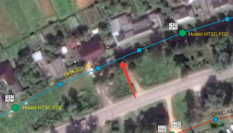

Bachaa Posted September 15, 2018 Posted September 15, 2018 На неделе миксер привозил раствор в строящийся дом и порвал кабель. Кабель микро-адсс, круглячок. Очень хорошо, что там не было "нормального" самонесущего кабеля, ибо за миксером бы уехали как минимум две опоры освещения, которым в обед будет 100 лет. На схеме точка обрыва. Мы когда строим ВОЛС на всех кольцах и муфтах записываем метки по кабелю в точке крепежа. Вот как раз на такие случаи. Уточнили место обрыва, открыли схему, посмотрели метки, подобрали на складе необходимой длины кабеля кусок и поехали на монтаж. Из схемы видно, что по крепежам нужно 137 метров кабеля и половина длины запаса с каждой стороны. Итого нужно 157 метров кабеля. На разделку накинули по метру, плюс на центральной опоре технологический запас сделать. Итого 161 метр и вперед. Т.к. в данном месте нет заявок на подключение для ремонта линии взяли дешевые муфточки Huatel HTSC-F02 Если в этом месте появится заявка на подключение, то эта муфта демонтируется и поставится уже нормальная, в которой можно будет разместить делитель. Весь ремонт обошелся в 2,5 тысячи рублей и полтора часа времени. Зажимы и крепеж использовались старые. Водитель миксера в поиске, ему будет предъявлен счет за ремонт. Итого: 1. При строительстве всегда ведите документацию и фиксируйте метраж кабеля в тех местах, где у вас смонтированы муфты или расположены запасы под них. 2. Выбор кабеля за вами, но починить линию из тонкого круглячка гораздо быстрее и дешевле, чем из нормального самонеса, да и разгребать последствия проще. Вставить ник Quote

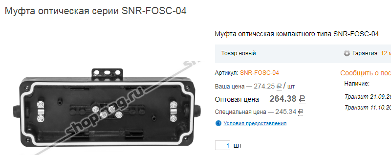

[anp/hsw] Posted September 15, 2018 Posted September 15, 2018 16 минут назад, ALEX_SE сказал: это для любого стыка так делаете или применительно к конкретным соединителям? А что вас смутило? Это много или мало? У нас разделка 50см в кабелях до 16 волокон и метр - свыше 16. Какие-нибудь 4 волокна понятно, что и в 30см уложатся нормально, но хозяин-барин. Вставить ник Quote
Bachaa Posted September 15, 2018 Author Posted September 15, 2018 30 минут назад, ALEX_SE сказал: это для любого стыка так делаете или применительно к конкретным соединителям? Для такой муфты этого более чем. Она очень маленькая. А т.к. она возможно будет демонтироваться больше разделывать - жалко кабель. Ну и надо принимать в расчет, что это тупиковая распред линия. Снизу на картинке заметен транзитный самонесущий 4 кН кабель. Там везде стоят муфты ССД и в них делаются запасы 2,5 на 3 витка кассеты. Вставить ник Quote
ALEX_SE Posted September 15, 2018 Posted September 15, 2018 Quote А что вас смутило? Это много или мало? Мало. Quote Для такой муфты этого более чем. Она очень маленькая Согласен просто ко мне такие еще не приехали, на днях приедут попробую :) Вставить ник Quote
[anp/hsw] Posted September 15, 2018 Posted September 15, 2018 39 минут назад, ALEX_SE сказал: Мало. Метр волокон мало? Что вы с ними делаете? Оставляете муфту на улице, а сами волокна тянете в машину варить? :) 1м волокна - это 3 витка в кассете минимум. Вставить ник Quote
ALEX_SE Posted September 15, 2018 Posted September 15, 2018 1м это в обычной кассете 2 витка и едва хватает на то что бы обогнуть кросс модулем. В случае муфты там конечно поболее. Я с ними ничего не делаю, я еще только учусь :) потому и спрашиваю у старших товарищей :)) Вставить ник Quote

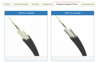

rdmitrich Posted September 15, 2018 Posted September 15, 2018 6 часов назад, Bachaa сказал: Кабель микро-адсс, круглячок. Какой конкретно используете ??? Наговский ? Вставить ник Quote
Алекъ Posted September 15, 2018 Posted September 15, 2018 9 часов назад, Bachaa сказал: ...Уточнили место обрыва, открыли схему, посмотрели метки, подобрали на складе необходимой длины кабеля кусок и поехали на монтаж. Из схемы видно, что по крепежам нужно 137 метров кабеля и половина длины запаса с каждой стороны. Итого нужно 157 метров кабеля. На разделку накинули по метру, плюс на центральной опоре технологический запас сделать. Итого 161 метр и вперед... Лихо конечно, но часто случается так, что на месте аварии выявляются детали и теоретические выкладки разваливаются о практические воплощения... Про поиск водителя миксера тоже очень интересно... Каким образом было оформлено и задокументировано происшествие? Вставить ник Quote
vidis Posted September 15, 2018 Posted September 15, 2018 Где ехал миксер дорога ? Кабель висел ниже 450см ? Вставить ник Quote
Bachaa Posted September 15, 2018 Author Posted September 15, 2018 1 час назад, rdmitrich сказал: Какой конкретно используете ??? Наговский ? Трансвок ОКП-2Сп 25 минут назад, Алекъ сказал: на месте аварии выявляются детали и теоретические выкладки разваливаются о практические воплощения... С микро-адсс обычно все просто. Он рвется именно там, где его рвут. Ну и посмотрите по схеме - я не чиню пролет, я меняю строительную длину между кольцами (муфтами) А поврежденный кабель проходит визуальный контроль, обрезается и уходит на подключение абонента. 28 минут назад, Алекъ сказал: Каким образом было оформлено и задокументировано происшествие? В первые 20 минут свидетелей, как обычно нет. Все прячутся по щелям. Потом из любопытства начинают выползать из домов и смотреть на АВР. Тут же находятся свидетели, которые все как на духу выкладывают что и как. После того, как вовлеченные люди понимают, что к ним претензий нет, а есть к водителю они тут же становятся свидетелями. Дальше ищется водитель, и предлагается два пути, мировой с оплатой ущерба (сумма мизерная на самом деле) или боевой с привлечением участкового и свидетелей, оформление справок и т.д. Обычно все идут на мировую, если их ловят. А если не пойман, то на нет и суда нет. Вставить ник Quote
Bachaa Posted September 15, 2018 Author Posted September 15, 2018 20 минут назад, vidis сказал: Где ехал миксер дорога ? Кабель висел ниже 450см ? На картинке указана точка обрыва. Да и миксер "туда" говорят проехал, а назад каким-то макаром зацепился. Вставить ник Quote
rdmitrich Posted September 16, 2018 Posted September 16, 2018 10 часов назад, Bachaa сказал: 12 часов назад, rdmitrich сказал: Какой конкретно используете ??? Наговский ? Трансвок ОКП-2Сп Но это же дроп !!! Вы магистрали дропом затягиваете ??!! Я думал, будет что то типа Alpha Mile Микро ADSS Артикул: 601-02-04 Вставить ник Quote
[anp/hsw] Posted September 16, 2018 Posted September 16, 2018 1 час назад, rdmitrich сказал: Но это же дроп !!! Если волокон мало (4-8), то почему не дроп? АВР такого кабеля проходит очень быстро - связь можно за 20 минут после приезда восстановить, учитывая как легко дроп разделывается. Вставить ник Quote
rdmitrich Posted September 16, 2018 Posted September 16, 2018 12 минут назад, [anp/hsw] сказал: Если волокон мало (4-8), то почему не дроп? АВР такого кабеля проходит очень быстро - связь можно за 20 минут после приезда восстановить, учитывая как легко дроп разделывается. А вопрос долговечности ??? И растягивающие усилие никто не отменял, в конце концов, зима-лето кабеля утягивает и т.д!!! Стлбы так же гуляют... Просто первый раз вижу, чтобы дропом магистрали раскидывали, в прошлом было много строек для РТК и ТТК, это товарищи еще как любят поэкономить, но такого никогда не видел !! Вставить ник Quote

deniboyone Posted September 16, 2018 Posted September 16, 2018 14 часов назад, Bachaa сказал: Ну и посмотрите по схеме - я не чиню пролет, я меняю строительную длину между кольцами (муфтами). Поясните, не понял. У вас на некоторых столбах запас? Или на каждом? 14 часов назад, Алекъ сказал: Про поиск водителя миксера тоже очень интересно... Каким образом было оформлено и задокументировано происшествие? У нас раз такое было. Фура зацепила вок на столбе. Местный глава снт дал данные авто, мы вызвали полицию. Оформление - дтп с оставлением места. Вставить ник Quote

Bachaa Posted September 16, 2018 Author Posted September 16, 2018 8 часов назад, rdmitrich сказал: Но это же дроп !!! Коллега, вы невнимательно читаете, видимо выходные сказываются :) В 15.09.2018 в 12:26, Bachaa сказал: Кабель микро-адсс, круглячок. Какие еще вопросы? 5 часов назад, deniboyone сказал: У вас на некоторых столбах запас? Или на каждом? Как видно на картинке, на которой схематично показаны муфты (зеленые кругляши) и синенькие квадратики (это столбы), то запас по одной стороне делаем каждый пятый столб. Если с одной линии можно перекинуть улицу, то каждый четвертый столб. На середине строительной длины между муфтами делаем один технологический запас. Примерно раз в 80 метров. Вставить ник Quote
rdmitrich Posted September 16, 2018 Posted September 16, 2018 (edited) 8 часов назад, rdmitrich сказал: 19 часов назад, Bachaa сказал: 21 час назад, rdmitrich сказал: Какой конкретно используете ??? Наговский ? Трансвок ОКП-2Сп http://www.transvoc.ru/product?item=18 Ээээ... я загуглил Транвок ОКП-2Сп, и получил вот это , или я как то вас неправильно понял ? :) Edited September 16, 2018 by rdmitrich Вставить ник Quote
Bachaa Posted September 16, 2018 Author Posted September 16, 2018 Вы правильно получили, просто кто-то назвал плоскач дропом и понеслось... Я им уже делал замечание, но видимо не дошло :))) Дроп это кабель типа "бабочка" сухой безмодульной конструкции. Вот тут он у них, в локальных кабелях лежит http://www.transvoc.ru/product?item=21 Это и есть дроп. А то что вы показали это один из видов микро-адсс кабелей, который во всем мире называют микро-адсс. Только он есть круглый, а есть плоский. Вставить ник Quote
