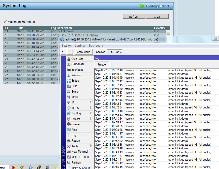

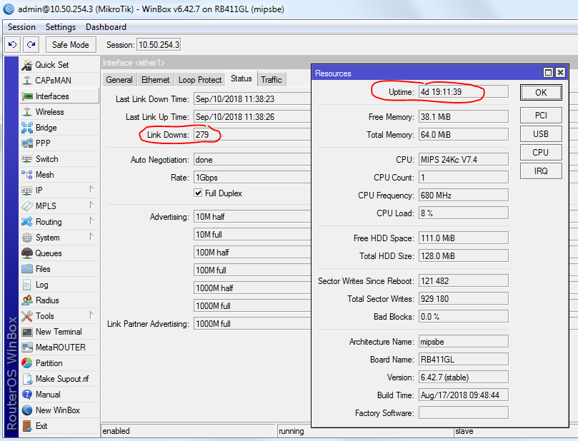

tempfile Posted September 10, 2018 Posted September 10, 2018 (edited) Здравствуйте, коллеги. Достались 5 базовых станций: 4шт. RB411GL и 1шт. RB435G. Для всех установлен радиомодули R52Hn. Везде свежайшие прошивки 6.42.7 и свежие bootы 3.41. Все включены в сеть через свитчи D-link (DGS-3120-28SC, DES-1210-28, DGS-1100-06, DGS-1100-08), хорошими медными восьмижилами. На каждой БС примерно 15-20 юзерей с SXT Lite5, SXT DISC 5. БС настроены, как простые мосты, без всяких сложных РРР на них. Проблема в том, что на двух БС часто падает ethernet (lan-порт) на 3 секунды. Ситуация с RB435G и DGS-3120-28SC: Переобжимали коннеторы, поменяли кабель, инжектор, блок питания, порт на свитче - не помогло. Переключали порт в принудительные 1Gb FD и 100Mb FD - не помогло. Вставляли между МТ и D-link'ом гигабитную мыльницу - не помогло. Меняли мат.плату микротика - не помогло. Обновили прошивку до последней (6.42.7) - не помогло. Обновили boot (до 3.41) стало падать реже, гораздо реже (3-4 раза в сутки). В логе свитча падение порта не фиксируется. Ситуация с RB411GL и DES-1210-28: Все тоже самое, что описал выше, но после обновления boot'а ситуация не изменилась никак. В логе свитча падения фиксируются. Скрытый текст С другими БС таких проблем нет. Други, что делать? Моя фантазия иссякла. Edited September 10, 2018 by tempfile Вставить ник Quote
