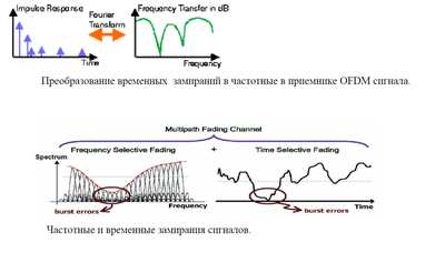

slv700 Posted September 8, 2018 Posted September 8, 2018 Линк над водой подвержен двум типам замираний от переотражений сигнала от водной поверхности ( водяного пара , который подымается над водой в жаркую погоду и не только) - быстрые и медленные. Быстрые- это помеха от своего же собственного сигнала, приходящего с задержкой при переотражении от воды. В TDMA -фиксированная длина фрейма, и приемник открывает окно приема сигнала в течении длительности этого фрейма. Задержанный отраженный от воды сигнал обычно ( часто , но не всегда) не попадает в окно приема и отсекается. От медленных замираний сигнал подает на 10-15 дБ в течении нескольких часов. TDMA здесь помочь бессилен. Нужен запас по замираниям ( fage margin) и поэтому высокая энергетика линков. Камбиум как раз имеет самую высокую энергетику в сравнении со своими конкурентами ( ubnt/ микротик). Лучшее средство от медленных замираний- сигнал OFDM 512 FFT ( количество поднесущих), например Cambium PMP450i. И это было бы наилучшим решением задачи ТС, хотя и дороже. Вставить ник Quote
