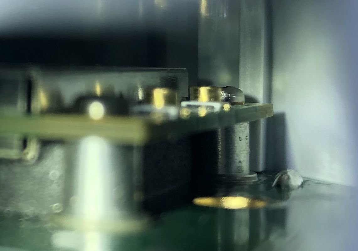

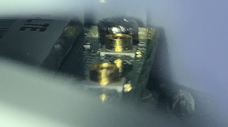

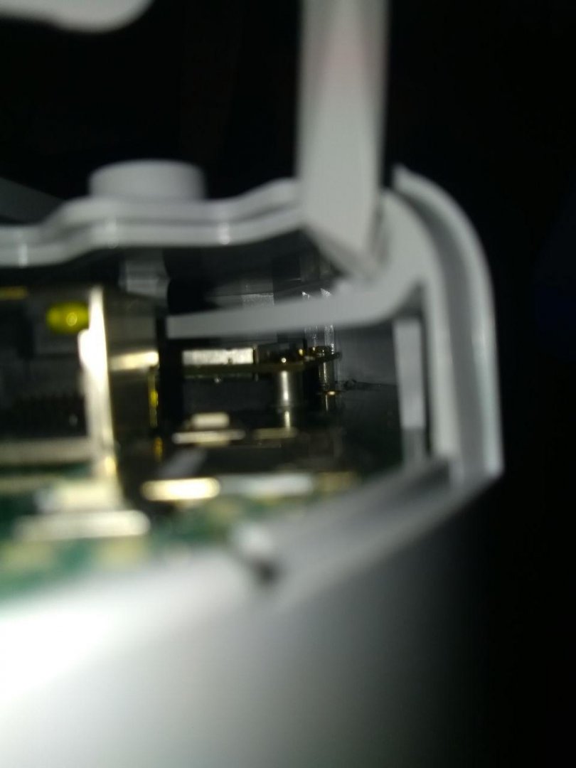

PavelKV Posted September 3, 2018 Posted September 3, 2018 Очень интересный девайс своим возможностям. Только у меня беда с ним, не хочет видеть мобильную сеть. Пробовал подружить с разными мобильными операторами (Yota, МТС, Мегафон) с разными настройками диапазона частот. Перебрал прошивки, добавлял пакет lte (в коробочной версии не было). Пробовал варианты с sim1 и sim2? Мобильную сеть, как не видел так и не видит (3G, LTE). Может, кто имеет положительный опыт настройки? После долгих мучений и заглянув внутрь (не разбирая, может буду сдавать по гарантии) увидел нечто интересное, от модема (выход на антенны) нет пигтейлов до антенны, так и должно быть? как антенна подключена к модему Вставить ник Quote
Odissey Posted September 4, 2018 Posted September 4, 2018 По-моему 2 пигтейла на внешнюю антену продаются отдельно как и сама внешняя антена. Вставить ник Quote
PavelKV Posted September 4, 2018 Author Posted September 4, 2018 Вся суть этого оборудования в комбо коробке из маршрутизатора, антенны и LTE модема. SXT LTE Kit Вставить ник Quote
adron2 Posted September 4, 2018 Posted September 4, 2018 7 часов назад, Odissey сказал: По-моему 2 пигтейла на внешнюю антену продаются отдельно как и сама внешняя антена. Ну видимо пигтейл отвалился от карты вот оно у вас ничего и не видит :-) Разберите и вставьте обратно. Вставить ник Quote

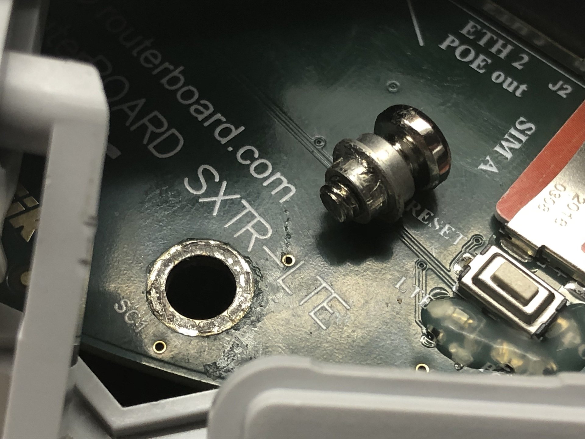

F(ilin)-8 Posted January 31, 2019 Posted January 31, 2019 у меня та же фигня. причём я ведь модем умудрился при настройке соединить с БС в полукилометре прямой видимости, даже не обратив внимания на RSRP -113 а потом на морозе долго не мог понять, почему же в "боевых" условиях нет связи... принёс домой, заглянул, а там: еще и болт заземления внутри болтался сразу после покупки: PavelKV, в твоём случае антенна там просто отключена была? или вообще кабелей не имелось? разбирать его? или лучше нафиг - и по гарантии сдать? Вставить ник Quote

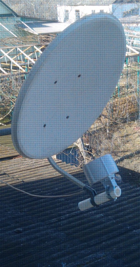

adsl Posted February 24, 2019 Posted February 24, 2019 Выложите пожалуйста пару фото как к офсетке приладили. Вставить ник Quote

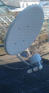

beer Posted February 24, 2019 Posted February 24, 2019 (edited) "сантехмонтаж"-пластиковая труба 38мм,хомут конвертора в обратную сторону отвернул, т.к. микротик гораздо больше спутникового конвертора из-за антенн встроенных в него ,чтобы сохранить фокус , трубку на которой крепится конвертор отогнул от зеркала дальше(10-15см,не замерял) и обрезал край на 5см, просверлил новую дырочку для крепления хомута. ВСЁ! Кстати,ставил и на 90см супрал,но парусность большая через чур . Сигнал при этом стабильный стал,+ добавились 2-3 дБ,на 60см прыгает туды-сюды,но не критично. Поэтому решил оставить 60см. Edited February 24, 2019 by beer Вставить ник Quote
Constantin Posted February 25, 2019 Posted February 25, 2019 6 часов назад, beer сказал: Поэтому решил оставить 60см. девайс не в фокусе, по трубе спускайте вниз пока не упрется корпусом в хомут. Вставить ник Quote
beer Posted February 25, 2019 Posted February 25, 2019 3 часа назад, Constantin сказал: девайс не в фокусе, по трубе спускайте вниз пока не упрется корпусом в хомут. Если бы я не отгибал трубку и не резал ее,то был бы НЕ фокус,а так примерно фокус. Перед тем как заниматься колхозом, я замерил расстояние от центра антенны до конверотора и старался соблюсти его с микротиком. Но скажу,что и вверх-вниз пробовал,большой разницы не увидел,поэтому настраивал по шкале дБ. Друг поставил на пораболик вайфайный,доволен,работает. Вставить ник Quote

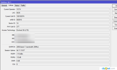

adsl Posted March 22, 2019 Posted March 22, 2019 В 25.02.2019 в 09:09, beer сказал: Если бы я не отгибал трубку и не резал ее,то был бы НЕ фокус,а так примерно фокус. Перед тем как заниматься колхозом, я замерил расстояние от центра антенны до конверотора и старался соблюсти его с микротиком. Но скажу,что и вверх-вниз пробовал,большой разницы не увидел,поэтому настраивал по шкале дБ. Друг поставил на пораболик вайфайный,доволен,работает. Можно подробнее узнать об условиях приёма сигнала (уровни, расстояние и ещё бы профиль трассы)? Интересует на сколько такая связка будет эффективней облучатель Антекс*с + 3372. Вставить ник Quote

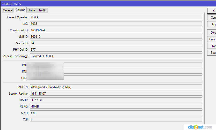

PKM Posted May 7, 2019 Posted May 7, 2019 В процессе дружбы Mikrotik SXT LTE kit с Yota. Периодически где-то что-то отваливается от модема, трафика нет пока APN не поменять: пробовал и internet и yota.ru - восстанавливается на сколько-то, но не сразу. Где копать? Как бы устраивает, в целом, как работает: при уровне сигнала на приеме -110дБ download 30-40 Mb/s, upload 3-4 Mb/s. Ожидал большего от встроенной антенны: йотовский мобильный роутер (с аккумулятором который) демонстрировал почти такие же скорости из окна веранды на даче, а этотМикротик - поднят на крышу. Вставить ник Quote

opkky Posted May 8, 2019 Posted May 8, 2019 On 5/7/2019 at 10:24 AM, PKM said: Как бы устраивает, в целом, как работает: при уровне сигнала на приеме -110дБ download 30-40 Mb/s, upload 3-4 Mb/s. Ожидал большего от встроенной антенны: йотовский мобильный роутер (с аккумулятором который) демонстрировал почти такие же скорости из окна веранды на даче, а этотМикротик - поднят на крышу. на -110 дБ отличный результат. Вставить ник Quote
RA093 Posted June 16, 2019 Posted June 16, 2019 Подниму тему. Поставил на стройке для видеонаблюдения SXT LTE kit на йоте, но сигнал оказался слабенький -- вышка за полосой соснового леса. Аплоад 1-1,5 мбит/с, что для одной даже камеры мало, а у меня две. Думаю попробовать договориться с магазином о возврате и обмене с доплатой на LHG LTE kit, у него антенна 16dbi. Но, боюсь, что могут отказать в возврате, на что имеют полное право. Если не поменяю, то вижу 2 варианта: 1. Поместить его в тарелку, как на фото выше. Но так и не понял сколько добавится децибелл примерно? 2. Попробовать разобрать корпус, отключить родную антенну и подключить внешнюю мощнее. Такое возможно? Вставить ник Quote
ERROR_404-2015 Posted June 16, 2019 Posted June 16, 2019 (edited) ставь тарелку не меньше 90 см !!! у меня раньше был микротик ЛТЕ +тарелка,все работало АТЛИЧНА!!! скорость 20 при не прямой видимостти,заменил не давно на LHG LTE kit ,сигналы чуть упали и скороть тоже упала....но в целом я доволен LHG LTE kit ,она очень легкая и не парусная,и установить можно выше и куда угодно....сигнал с тарелкой на 90 увеличивает порядка на 20дб по RSRP / SINR без тарелки был около 5,с тарелкой 18-25.только устанавливай на тарелку,именно так,как на фото выше---очень хорошее решение!!!! а почему именно Ёта???она же работает на частотах ЛТЕ 2,5....моё мнение,что лучше взять оператора,который работает на 1800-1900 ЛТЕ Edited June 16, 2019 by ERROR_404-2015 Вставить ник Quote

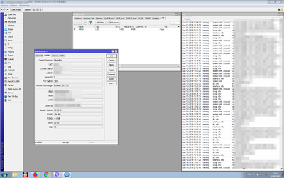

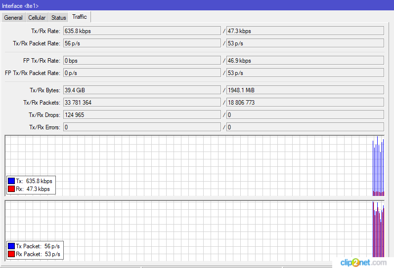

RA093 Posted June 16, 2019 Posted June 16, 2019 Спасибо за информацию. Я бы тоже пошел по более легкому пути -- LHG LTE. Жалею, что зажал на него 2000 рублей изначально. Тарелка -- это последний вариант, если нет других, т.к. тяжелая, парусная, что-то колхозить надо. Йота -- т.к. больше ни у кого настоящего безлимита нету. За 4,5 дня аптайма микротик насчитал 39Гб исходящего трафика (Или это за все время?). Вставить ник Quote
Saab95 Posted June 17, 2019 Posted June 17, 2019 Там кнопка есть справа - reset counters, она сбросит все счетчики интерфейса, если хотите посмотреть сколько там набежало. И там не Гб а Гбит, на 8 поделите еще, так что не 39 а всего 4.8Гб. Вставить ник Quote
