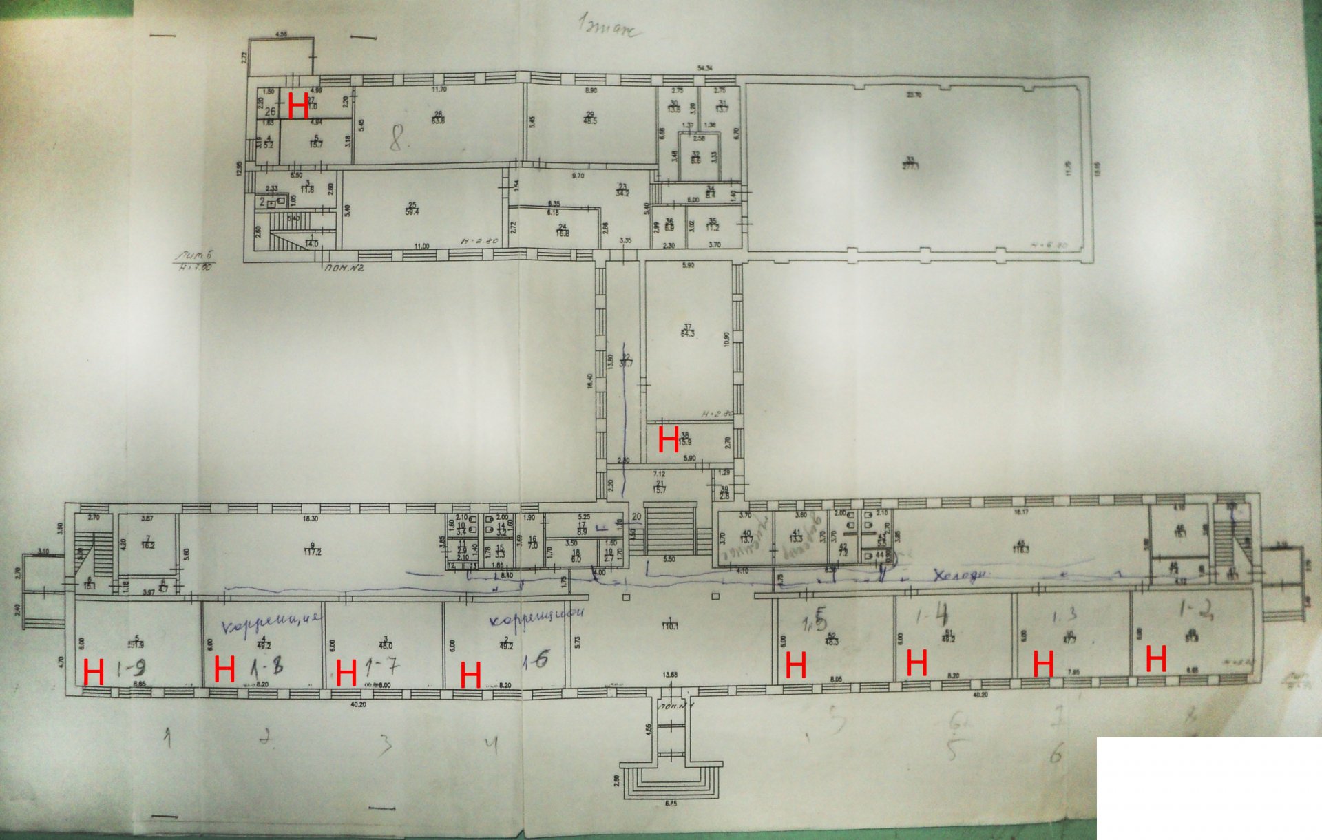

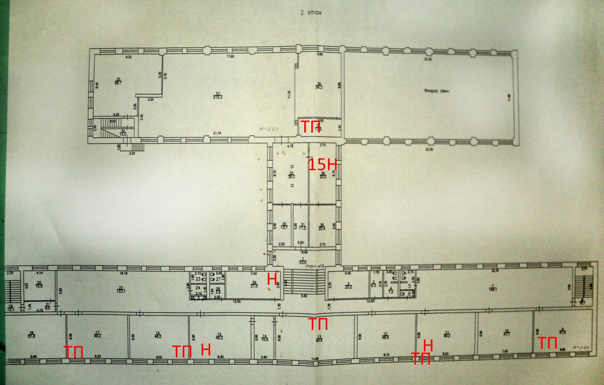

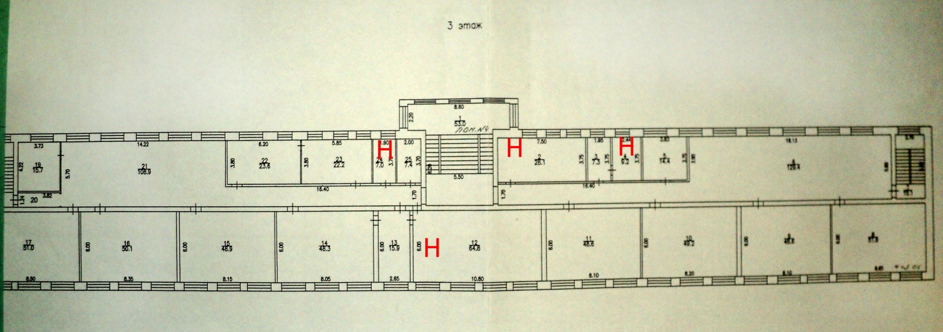

tekknik Posted September 3, 2018 Posted September 3, 2018 Здравствуйте. В данный момент вифи сеть в школе состоит из 5 ТД ТП-Линк TA-W901ND (на схеме ТП). Беспроводные клиенты в основном стационарные (ноутбуки, моноблоки с разными режимами g и n - на схемах Н). ССИД и логин-пароль на всех одинаковый, каналы разные (1 по бокам, 7 - середины, 13 - центр). На точках прошит Open-WRT. Периодически пропадает вафля даже в соседнем от ТД кабинете, и так со всеми точками. Прошу помощи либо с настройкой текущих точек, либо с выбором более лучшего оборудования. Вставить ник Quote

tekknik Posted September 3, 2018 Author Posted September 3, 2018 (edited) 3 часа назад, NewUse сказал: распределить их равномерно по 5 на этаж формы "H" (если в актовом зале не нужно то по 4) и 2 на этаж формы "I". 3 часа назад, alibek сказал: На каждом этаже и в каждом сегменте должна стоять отдельная ТД, минимум одна. А лучше - в каждом кабинете. А по-дешевше никак?:) Ну максимум на 40±5 тыс.р. смогу выбить на точки. Ну и кабель тянуть на первый этаж не очень и хочется Edited September 3, 2018 by tekknik Вставить ник Quote
