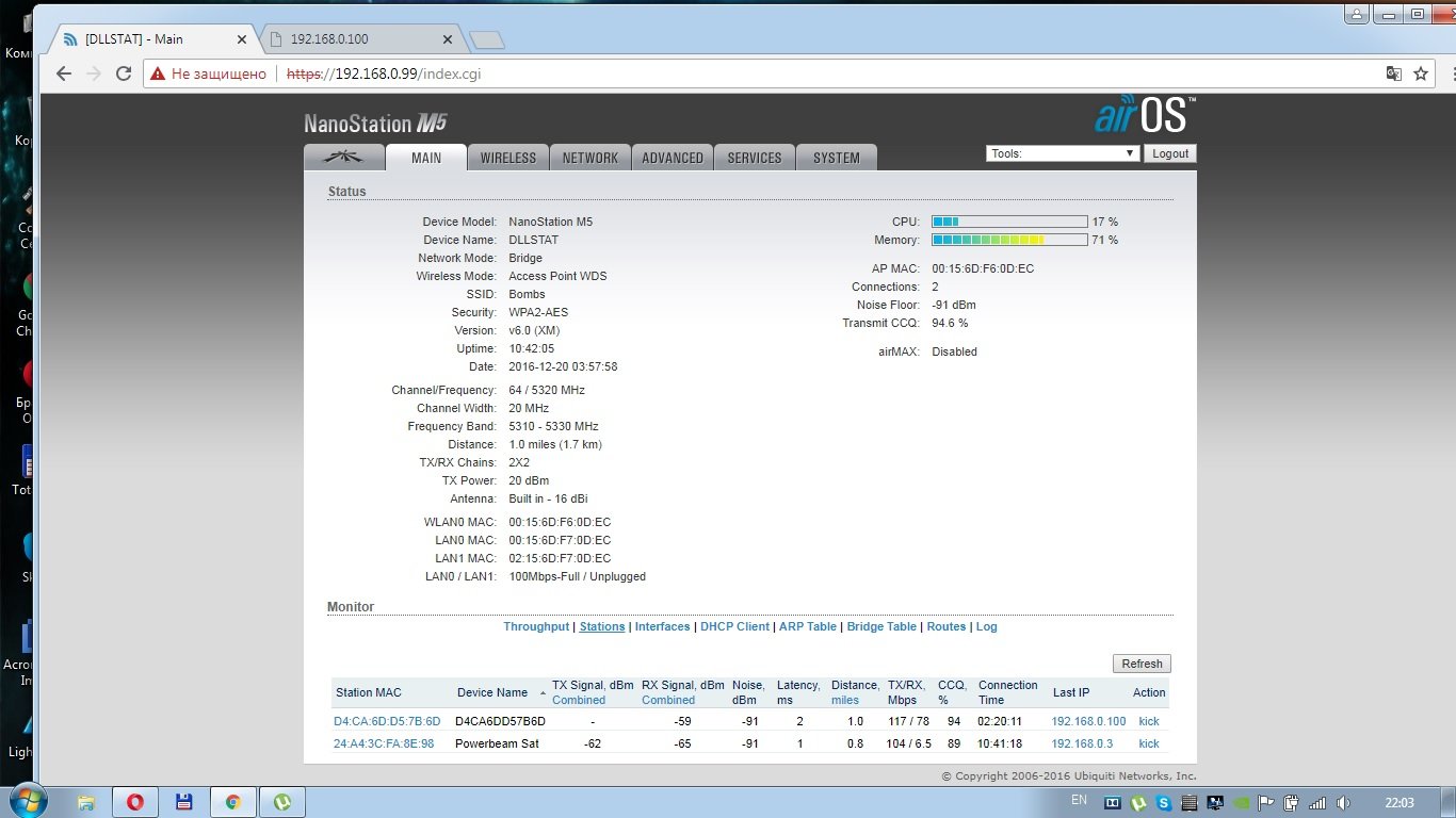

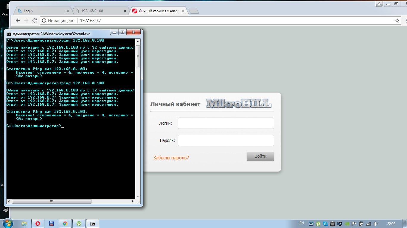

starscreem Posted September 2, 2018 Posted September 2, 2018 Итак сеть уже есть и работает но не стабильно помогите это поправить lan интерфейс на всех клиентских устройствах подключен к роутерам dhcp lan 192.168.1.1 Вообще хотелось бы изолировать сети и чтобы они ходили во VLAN, испытываю проблемы с настройкой SXT lite 5 - winbox то видит то не видит, по webfig тоже не могу подключится ping есть с powerbeam все четко , может мешать установленый mikrobill? Вместо rb750 пока стоит TPlink 840 может он конфликтует с клиентским wr740n были проблемы со входом на него у клиента смог зайти только через tplinklogin.net зато на основной роутер 192.168.0.1 заходит без проблем. Подскажите как лучше реализовать все на rb750. Вставить ник Quote

starscreem Posted September 2, 2018 Author Posted September 2, 2018 У человека был Mikrotik sxt lite 5 и огромное желание иметь интернет и сэкономить средства. Я работаю с Ubiquiti и этот микротик стал мне поперек горла сделал по какой то инструкции на столе все срослось поставил и начались проблемы. Доступа к нему нет ни по Webfig не по Winbox. После смены режима с PtP на CPE с пингом мистика. Ребят помогите разобратся. Микробилл стоит на ноуте для работы. Вставить ник Quote

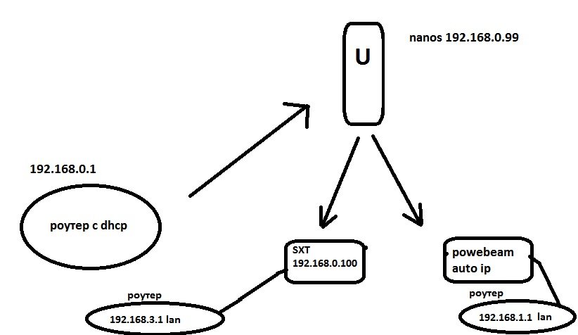

Adim Posted September 3, 2018 Posted September 3, 2018 нарисуйте вменяемую схему подключения, что, куда, зачем Вставить ник Quote
starscreem Posted September 3, 2018 Author Posted September 3, 2018 По моему все вменяемо Nanostation m5 получает IP от роутера и отдает в режиме AP WDS Bridge на 2х клиентов powerbeam m5 и sxt lite 5, с Ubiquiti все четко есть доступ на интерфейс удаленной антены, с SXT все плохо доступа нет но в спсике station NSM5 присутствует, и инет у человека есть. Для начала необходимо восстановить доступ к веб интерфейсу SXT для дальнейшей настройки оной (ограничить трафик, излояция сети и тд ). Следующим пунктом стоит замена основного роутера TP-link на Mikrotik и подключение всех Neighbors к скажем VLAN 10. Вставить ник Quote

starscreem Posted September 4, 2018 Author Posted September 4, 2018 (edited) Чего хочу получить. 1-ое изолировать клиентов чтобы не ходили в смежные сети. 2 Иметь доступ на удаленные антены с Ubiquiti порядок доступ есть а вот на микротик нет и это убивает. Выглядит это примерно так. Оборудование которое имеется RB750, NSM5, Powerbeam SXT Lite 5. Edited September 4, 2018 by starscreem Вставить ник Quote
pingz Posted September 5, 2018 Posted September 5, 2018 Попробуй подумать проще Допустим у тебя есть коммутатор 1 порт нанос туда отдаешь 2 3 4 5влан тегом на 2 порт антегом влан 2, на 3 порт влан 3, на 4 порт влан 4 На наносе собираешь тупой бридж Wifi + eth будет пропускать все вланы. На stx создаёшь vlan с тегом 2 и вешаешь на него ip 192.168.2.2/24 если чё интерфейс wifi На поверхности Бим вешаешь влан с тегом 3 и ip 192.168.3.2/24 адрес Ну по той же схеме на наносе нужно на eth создать влан и повешали тег 4 С ip 192.168.4.2/24 А теперь вопрос в какой порт нужно воткнуть компьютер, чтобы попасть на нанос и какой ip прописать? З.ы. с микротиков все то же самое, только порт один. @starscreem Вставить ник Quote
