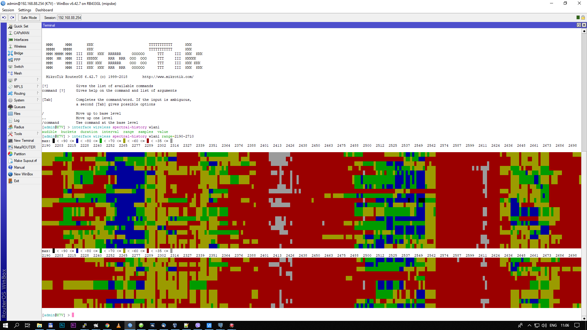

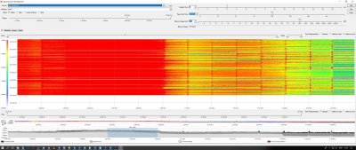

Имею небольшое подворье из антенн cyberbajt 12/120 14dbi 2.4 и rb433 + r52n-m/hn
Столкнулся с проблемой,когда никто не может понять и найти,что так душит спектр.
И так! Вашему вниманию предлагается следующие анализы спектра.
Менялось оборудование,возилось в разные места ( в других местах такого нет,всё зависит от места установки,такой спектр наблюдается на протяжении неск.км в черте города и за чертой ).
Выглядит эта область на карте,как прямой луч,проходящий через все мои БС.
Тушили операторские БС ( lte/3g/gsm ) - не помогло.
Может кто-то сталкивался,что может давать такую наводку? Предположительно это идет от РТПЦ. Их потушить иссесно не получится для проверки. Были в теневой зоне ртпц и там такой каши нет,спектр чист,как банный лист.

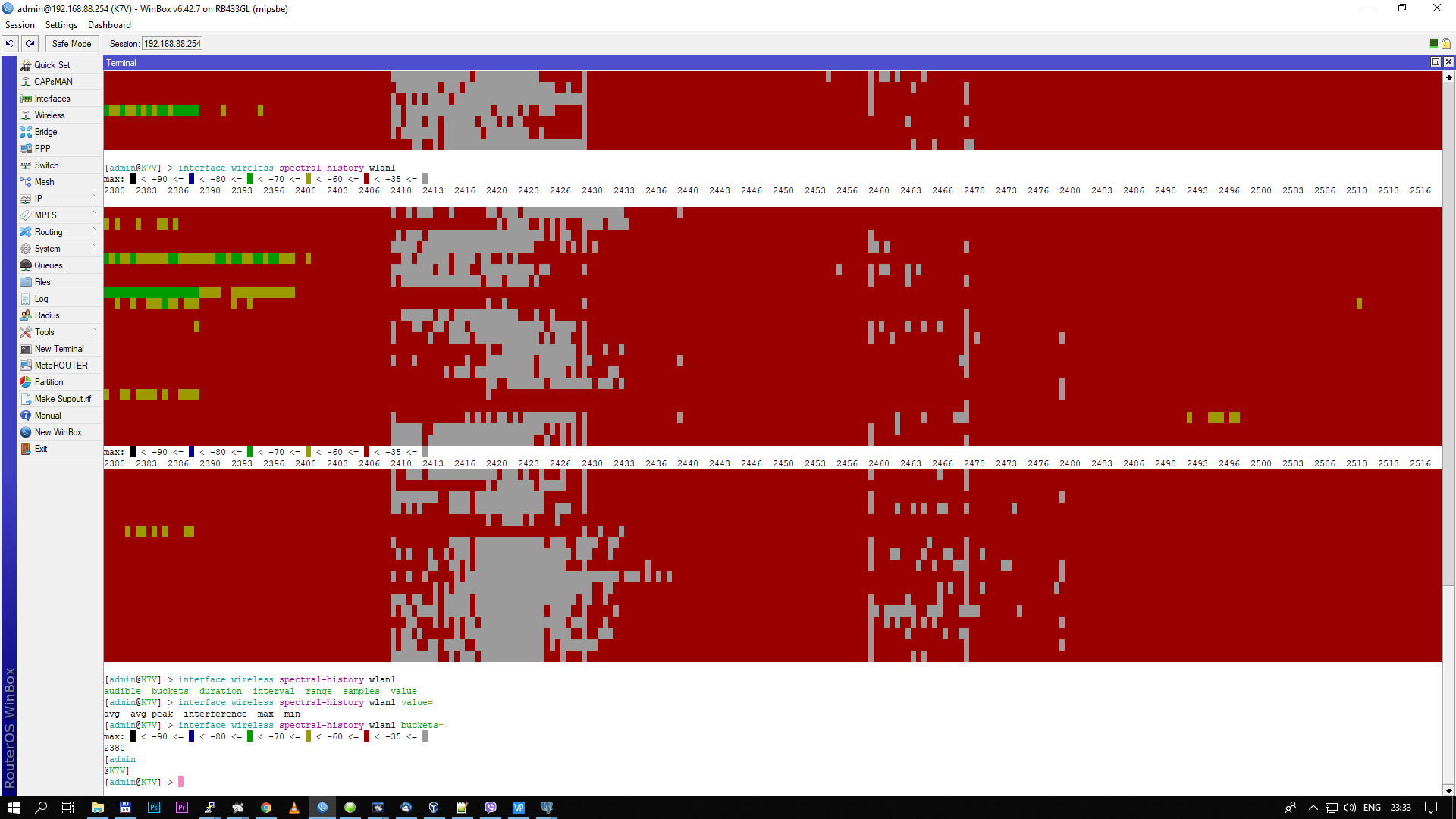

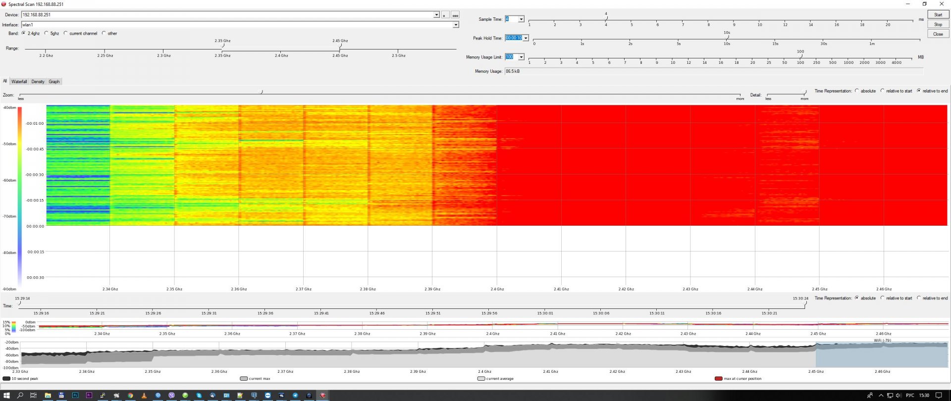

начиная от 2300 и заканчивая 2500. четко видно по спектру 2 полосы 40мгц в 2.4 диапазоне.
Рядом стоят мосты на rb911 + stationbox CC. На них этого не видно.
У меня стоит порядка 10-и БС таки же,проблемные БС я возил в те места,где стоят другие БС и проблем на них нет,ставил рядом эти ( проблемные ) БС и спокойно работала она,причем в центре города. Спектр практитски черный весь был.
Пробовал подкидывать 911 на эту антенну(cyberbjt),песня та же- спектр убит. Подключалось от аккума и инвертора в машине. Фильтр погоды не сыграет. Я этими БС не вижу ни одной точки доступа,а они стоят в частном секторе,там тьма роутеров должна быть видна,забитость спектра зависит от места установки и направления антенны. ( отмёл так же слишком большое кол-во роутеров в округе,т.к стоит еще одна БС в другом ЧС,который больше и там проблемы нет ).
При этом я возил на эти места(проблемные) такие же БС,но с карточками r52n-m,они слабее по мощности и картина та же. Иными словами: от железа тут ничего вроде не зависит,откуда-то прёт помеха и что это - не ясно.
Если бы это был WIFI он бы не сыпался в 2300 и 2500,причем мощность того передатчика должна быть въеннная,что бы на протяжении ~10км полосой шириной в 5км~ задувать спектр на всех БС.
