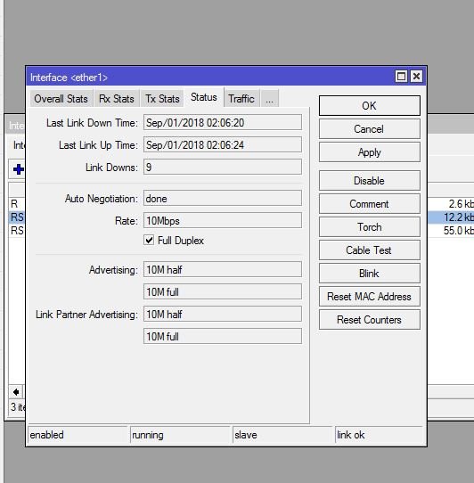

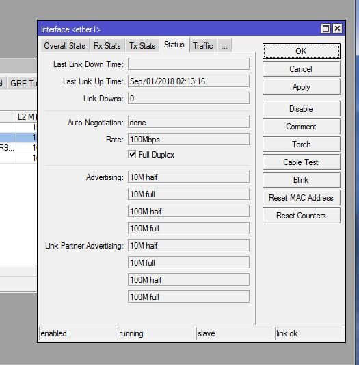

Добрый день!
Есть две точки.
Настроил мост на двух SXT Lite2, все бы хорошо , встроенный тест показывает около 80мбит при настройке на столе, но если замерить speedtestом то выясняется что скорость не поднимается выше 10 мбит. На второй точке по локалке ограничений нет, стоит автоопределение. Если отключить автоопределение и выставить 100 мбит то точка не подключается(сетевой кабель не подключен).
Что тут сделать? Как тут можно выставить 100 мбит? Конфигурацию сбрасывал, не помогает.
Значит патчкорд плохой. Обожмите сами или поменяйте на заведомо исправный. Еще бывает инжектор бракованный может быть. Самое простое это махнуть инжекторы между точками и посмотреть на изменения.

Три разных кабеля подключал , инжекторы между собой менял, все равно 10 мбит.
Не думали о том, что порт вышел из строя? у нас эти модели так себя и вели после того как порт повредился от скачка напряжения.
6 минут назад, agent2011 сказал:
Может быть ,но подключение же есть.
Аналогия, как с человеком. Жил-жил человек, бах и заболел! Также и порт у вас в 10 Мбит - больной. Но ведь живой же! :)))
Другими словами, может заболеть, а может и совсем умереть. Смотря сколько вольт ему в порт прилетело.
