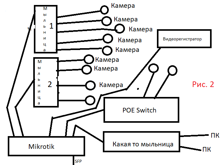

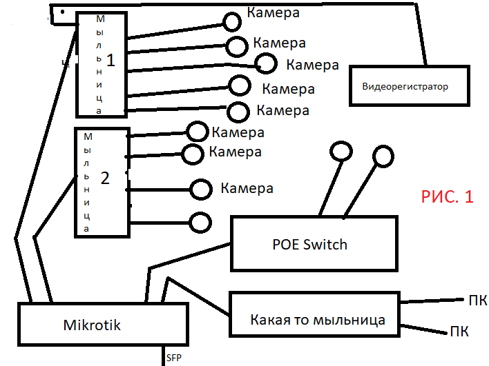

Доброго времени суток, есть вот такая схема подключения камер (Рис. 1). Изначально стояло все и работало супер пупер, но абонент захотел еще камер и пришлось подключать POE Switch и 3 камеры к нему, соответственно и регистратор заменили на больше каналов, но тут встала проблема если подключать регистратор как на (Рис. 1) то в регистраторе отображаются камеры только с первой мыльницы, а если подключать так как на Рис. 2 то трансляция идет только с второй мыльницы. На данном микротике на всех портах куда подключено оборудование для видеонаблюдения стоит 15 Vlan единственный порт на котором vlan 255 это тот куда подключена мыльница с ПК. Так вот, кто может объяснить причину данной аномалии? Возвращать старый регистратор нет возможности т.к. клиент довольно трудный и ооочень много задает вопросов.
пишите одно, рисуете другое
в пое свитче у вас две камеры

возьмите дешевый свитч или хаб и вставте вместо г_тика  для проверки
Действуйте методом исключения - всегда помогает. Убейте все vLAN  в первую очередь или вообще исключите роутер
Не мешало бы указать модели камер и регистраторов, есть такая вещь как лимит по битрейту и разрешению на регистраторе
