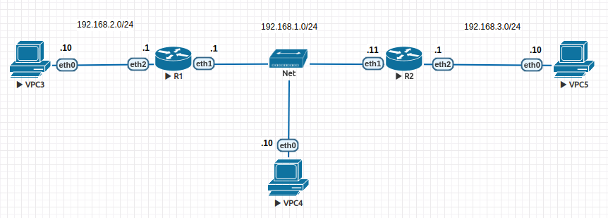

Добрый день!
Имеется сеть 192.168.1.0/24 и шлюз 192.168.1.1 и сеть  192.168.2.0/24 за этим шлюзом
В сети 1.0/24 есть еще шлюз 192.168.1.11 и сеть  192.168.3.0/24 за этим шлюзом
Шлюз 192.168.1.1 является основным для сети 192.168.1.0/24. Маршрут до сети 3.0/24 прописан на шлюзе 1.1 через 1.11.
Ну и маршрут до сети 2.0/24 прописан на шлюзе 1.11 через 1.1.
Никаких NAT и файрволлов. Шлюзы друг-друга пингуют.
Несмотря на то, что маршруты прописаны, маршрутизация не работает нормально. Имеем машину в сети 3 и пытаемся пинговать сервер в сети 1 - не выходит. При том, что с этого же сервера в сети 1, могу пинговать другую машину в сети 3, но при этом наоборот с этой машины сервер не пингуется. Если на сервере прописать статический маршрут до сети 3 через шлюз 1.11, то все сразу начинает работать.
Почему через промежуточный шлюз, стоящий в маршрутизации, не работает маршрутизация. Подскажите куда копать?
Собрал указанную выше схему. Всё прекрасно работает. Проверяйте свои настройки, снимайте дампы. Также поищите проблемы на конечных хостах.
Компьютер VPC4 только с основным шлюзом и не имеет статических маршрутов?
Хмм.. наверное укажу более приближенную схему к реальности. В спешке указал упрощенную (очень) схему.
Сеть  192.168.3.0/24 находится за еще одним шлюзом. Между 1.11 и сетью 3.0 есть еще шлюз. Вернее в сети 3.0 есть свой шлюз и он каналом связан (eoip over l2tp) с шлюзом 1.11. У шлюза 1.11 оконечный интерфейс eoip имеет ip-адрес 3.11.
Маршруты на шлюзах прописаны. На машинах из сети 1.0 пока статику не пропишешь в сеть 3.0 через 1.11 - не пингуется никто в сети 3.0.
