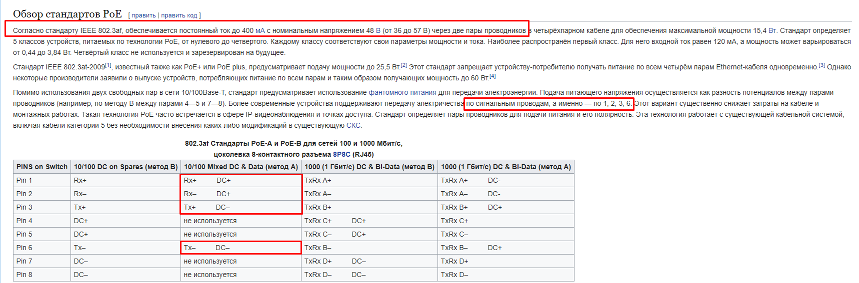

Прикрепил скриншот из wiki
В 27.08.2018 в 09:23, Stepan Alekseev сказал:
или 1,2,3,6 данные и 4,5,7,8 питание оба варианта поддерживаются.
