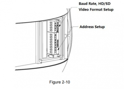

anipst Posted August 26, 2018 Author Posted August 26, 2018 (edited) @KonBez Блок питания подключил тот, что шел к камере в комплекте. Напряжение подал -прибор покрутил головой взад - вперед, но изображения нет. На счет переключения видеостандарта, у меня сомнение, что эта функция есть ... Изучил повторно инструкцию. В камере есть переключатели, меняющие адрес, скорость двоичной передачи и настраивают контроль по четности... :( Edited August 26, 2018 by anipst Вставить ник Quote

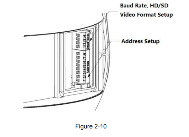

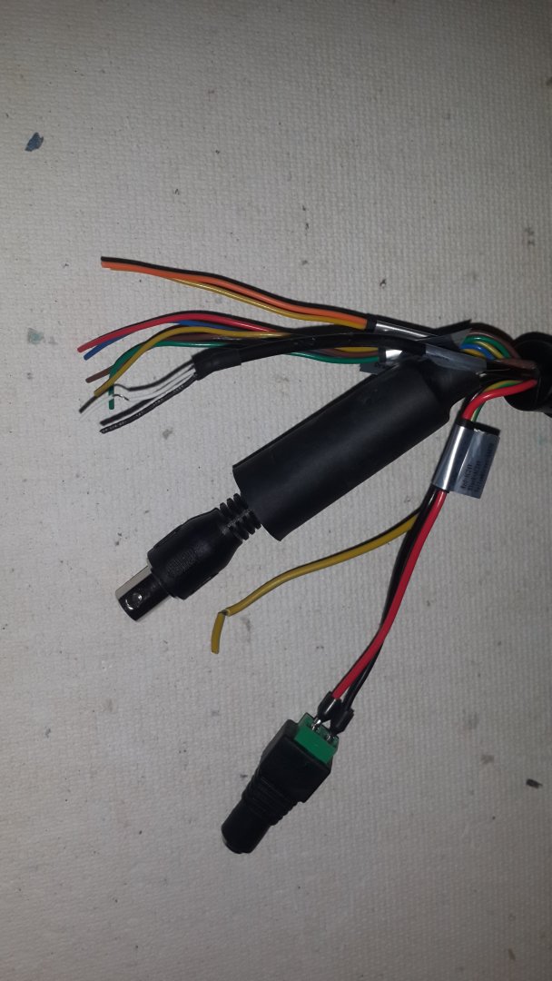

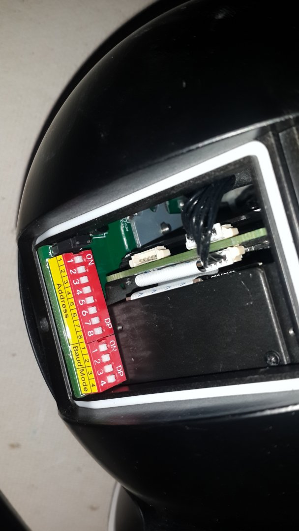

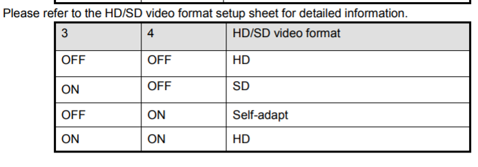

KonBez Posted August 28, 2018 Posted August 28, 2018 (edited) В 27.08.2018 в 11:34, anipst сказал: Мог, ли я убить камеру, используя замкнутое соединение? @anipst Очень вряд-ли, там малые напряжения порядка 1.5 В. И да, вы описываете ситуацию один в один как у меня была, только с IP-камерой, там тоже рег не хотел её есть. Проверьте напряжение на БП при отключённой камере и подключённой. Цитата For baud rate and HD/SD video format setup, 1 is the lowest bit and the 4 is the highest bit. See Figure 2-3. For the dial switch button 1-4. 1 and 2 is to set baud rate. 3 and 4 is to set HD/SD video format. Теоретически при установке микрика на панели 3 on 4 off и последующей перезагрузке камеры она перейдёт в SD формат, т.е. CVBS, наоборот HD. В общем с вас хорошие фото хвоста камеры и платы с микриками. Edited August 28, 2018 by KonBez Вставить ник Quote
anipst Posted August 28, 2018 Author Posted August 28, 2018 (edited) @KonBez Спасибо за участие ! Вот фото хвоста и микриков. Микрики я уже успел от невнимательности расцарапать отверткой :( Напряжение при отключенной камере 24,7 При включенной 22,2 . Замер делал " с дальнего конца". Допустимая просадка? Кабель - китайский "готовый,hdcvi" Теперь пощелкаю тумблеры... Edited August 28, 2018 by anipst Вставить ник Quote
anipst Posted August 28, 2018 Author Posted August 28, 2018 (edited) У нас победа ! На телевизоре идет изображение, при изменении с HD на SD формат ! Но, регистратор отчаянно сопротивляется :( Если все дело в регике, может посоветуете мне модель,чтобы подошла к моей камере ? Edited August 28, 2018 by anipst Вставить ник Quote
