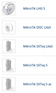

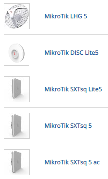

ubnt_70r Posted August 24, 2018 Author Posted August 24, 2018 Т.е. микротик на ас работает плохо? Есть базы с rocket 5ac prism с litebeam5ac, работает хорошо, только дорого обходится. Микротик хочу использовать в небольшом населенном пункте (цены намного ниже и здесь на форуме писали, что неплохо работает). Много сижу читаю, пишут, что в качестве CPE DISC Lite5 не плох. @slv700 Вставить ник Quote
ubnt_70r Posted August 24, 2018 Author Posted August 24, 2018 На АС есть MikroTik DISC Lite5 ac. Характеристики вроде неплохие, в качестве БС есть только MikroTik NetBox 5. Как работает на практике? Вставить ник Quote
ubnt_70r Posted August 24, 2018 Author Posted August 24, 2018 Есть так же MikroTik mANTBox 15s точки доступа встроенные в антенну работающие на 5АС. Интересует практическая сторона оборудований Микротик на 5ГГц Вставить ник Quote
ubnt_70r Posted August 24, 2018 Author Posted August 24, 2018 @Saab95 подскажите пожалуйста, на каком все таки оборудовании Микротик хорошо работает на 5ГГц. Много чего прочитал в статьях и форумах, и не пришел к одному решению. Вставить ник Quote
Saab95 Posted August 24, 2018 Posted August 24, 2018 Вам надо понять какие скорости хотите раздавать. Именно по этой причине выбирать AC или не AC. Всегда выгоднее поставить вторую БС, сделать секторную БС вместо круговой, чем пытаться через AC передать гигабит. Из клиентских устройств следует использовать SXT например Lite5 старые в круглом корпуса, или DISC5, новые Lite квадратные лучше не использовать. Предпочтение надо отдавать DISC5, т.к. антенна у них сильнее. LHG использовать не надо. Из крутых вариантов это QRT5. В качестве БС на начальном этапе это Omnitik, далее можно устанавливать SXT SA в качестве базы 90 градусов или SXT (с лицензией L4) в качестве базы на 30-40 градусов. Использовать какие-то другие секторные антенны или решения следует лишь при острой необходимости, если есть возможность повесить парочку лишних SXT в качестве БС - лучше остановиться на этом варианте. Вообще в каждой ситуации выгодно только одно решение, и если ошибиться - нормально работать не будет. Например если вешать можно только на мачте - то оборудование будет создавать себе же помехи, если вешать на крыше многоэтажке - там проще можно развесить за стенами. Вставить ник Quote
ubnt_70r Posted August 24, 2018 Author Posted August 24, 2018 @Saab95 скорости 4 и 8Мбит/с А что с квадратными не так? По усилению так же как и SXT (SXT скорее всего снимется с производства, по крайней мере на 2ГГц уже сняли). DISC согласен, хорош MikroTik mANTBox 15s не использовали? Вставить ник Quote

Saab95 Posted August 25, 2018 Posted August 25, 2018 22 часа назад, ubnt_70r сказал: @Saab95 скорости 4 и 8Мбит/с А что с квадратными не так? По усилению так же как и SXT (SXT скорее всего снимется с производства, по крайней мере на 2ГГц уже сняли). DISC согласен, хорош Что я могу сказать, попробуйте квадратные потом расскажите=) 22 часа назад, ubnt_70r сказал: MikroTik mANTBox 15s не использовали? Вы сеть хотите сделать или побольше денег потратить? Про диаграмму антенн нужно почитать. Ведь чем шире антенна, например 120 градусов, тем слабее сигналы. И, допустим, у вас клиент с одной и той же клиентской антенном на 120 градусной антенне БС получит плохой сигнал, на 90 градусной уже средний, а на 60 градусной высокий. Именно по этой причине и начинают строительство с омнитика - подключают несколько клиентов, смотрят где они на местности и какие сигналы, допустим 3-5 клиентов смогут работать и со средними/низкими сигналами для теста, после определяете куда лучше направить дополнительные сектора, подключаете их через омнитик (по кабелю у него 5 портов), и переводите клиентов уже на них. Очень часто бывает, что клиенты находятся в узких секторах, и светить туда 120 градусной БС - значит направлять половину энергетики в молоко. 12 часов назад, bg80211 сказал: Все зависит от количество кривых по сигналу CPE , пока нет от этого панацеи не на одном из вендоров в стандарте 80211. Вот вот, лучше поставить несколько БС с узкими антеннами и подключить клиентов на них, тогда и слабых сигналов не будет. Именно по этому выгоднее DISC5 на данный момент нет клиентского устройства. На 2 километра энергетика будет очень хорошая - можно в 40мгц на канальных 270 работать. Вставить ник Quote

TTvs Posted August 25, 2018 Posted August 25, 2018 (edited) Что касается СРЕ. SXTsq Lite5 хорошо работают до 400 метров. SXT Lite5 работают от 400 до 800 метров. Disc Lite5 работают от 800 до 1500 метров. Edited August 25, 2018 by TTvs Вставить ник Quote
