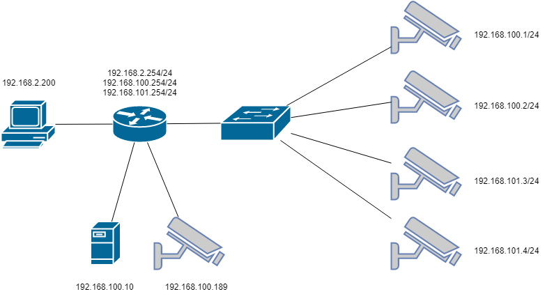

Имеется сетка (упрощённо на картинке).

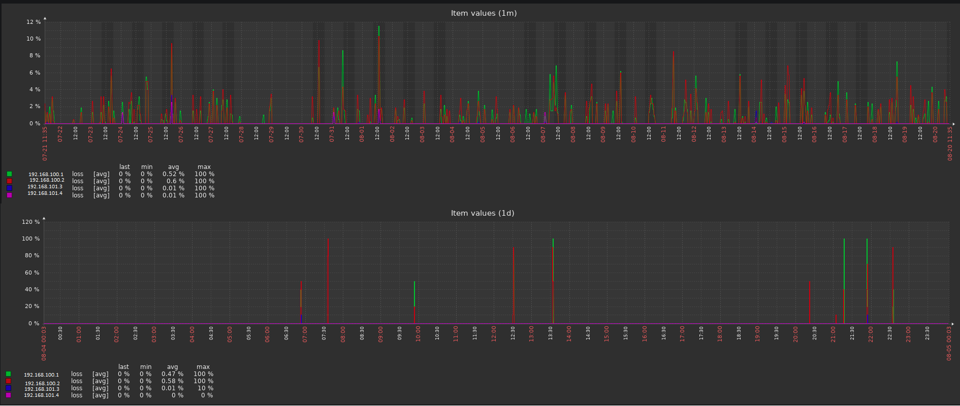

В роли коммутатора был установлен SNR-S2940-8G-POE. Однажды (может даже с момента установки камер, никто уже и не вспомнит) возникла проблема с пропаданием кадров (и соответственно пакетов) на камере 1 и 2. На камере 3 и 4 (другой вилан, другие камеры) проблем нет. На графике. Кабели отзвонили флюком, сами камеры проверили на стенде. Всё отлично. Однако периодически (около десятка раз в сутки) возникают потери пакетов (пингую с 192.168.2.200). В среднем около 0.5%. Ошибок на портах нет.

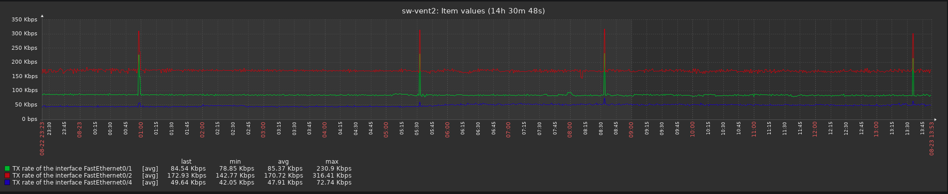

Меняю наговский коммутатор на Catalyst 2950 (12.2.58 SE2), т.к. там статистика по-удобнее. Потери пакетов прекратились. Однако исследование на этом не прекращаю. Завожу мониторинг портов в Заббикс и обнаруживаю, что примерно с такой же периодичностью на всех клиентских портах возникают бёрсты траффика на отправку, причём по всем портам (на графике). Вешаю RSPAN на Fa0/1 и обнаруживаю, что в момёнт бёрстов с порта на камеру десять секунд начинает литься левый юникаст траффик (например, с 192.168.100.189 льётся на 192.168.100.10 UDP/6154, около 1200 пакетов). Как это возможно? CAM же не позволит этого делать. Мало того, подобная проблема наблюдается не только на этом коммутаторе.
