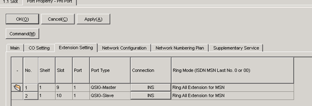

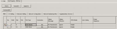

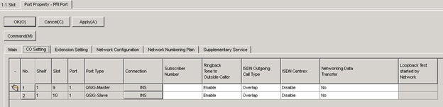

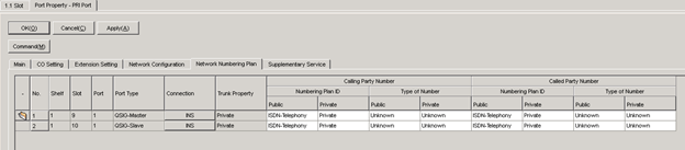

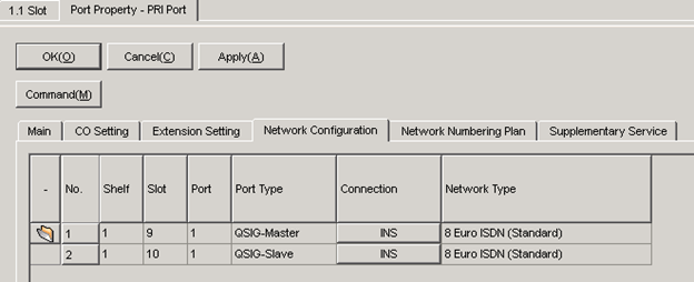

В данный момент, у меня работает связка Panasonic TDE 600 и CISCO 1760 по потоку E1, с использование сигнализации QSIG.
CISCO выступает как мастер синхронизации потока, так и мастер сигнализации QSIG.

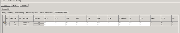

Приведу скриншоты со стороны АТС, отвечающие за настройку потоковой платы, возможно чем-то Вам поможет.

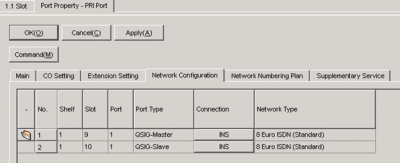

В моём случае CISCO соединена с потоковой платой №2.

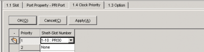

Синхронизация потока берётся от CISCO

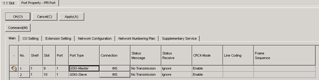

Думаю для Вас (последний параметр) это не принципиально, ведь соединение по потоку устанавливается.
При такой конфигурации, звонки с CISCO и добавлением "0" в сторону абонента "Б" успешно проходят в город (в качестве CO у меня используется VoIP (SIP) в сторону оператора).

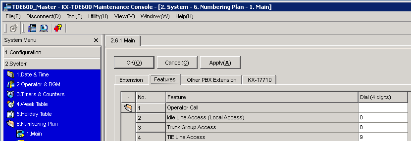

Даже не знаю что еще можно посмотреть, не наверно можете показать скрины 2,6,1 (функции - посмотрим где у вас 0 прописан там) и 8,1
