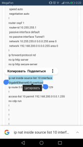

pingz Posted August 22, 2018 Posted August 22, 2018 @RN3DCX а вас не смущает существующее правило ната? Если по русски читать этот лист натить в этот интерфейс. А на интерфейс вы повешали 6 ip 6ip=интерфейс Вставить ник Quote

NikAlexAn Posted August 23, 2018 Posted August 23, 2018 Попробуйте из acl 10 исключить адреса .100-105 Вставить ник Quote
RN3DCX Posted August 23, 2018 Author Posted August 23, 2018 расширил маску до /22 на интерфейсе GI0/1 одной из машин назначил IP 192.168.203.100 соответственно в acl'е данного диапазона нет. вбиваю правило: ip nat inside source static 192.168.200.100 194.X.49.143 и сразу пропадает связь с внешним миром.... Вставить ник Quote
pingz Posted August 23, 2018 Posted August 23, 2018 @VolanD666 у него в конфиге маскарад на интерфейс он добавляет срц нат, нужно все правила сделать срц либо вынести на отдельный интерфейс маскарад + Нужно из листа убрать ИП с нат 1:1 Вставить ник Quote
