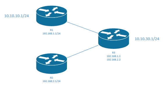

alger Posted August 21, 2018 Posted August 21, 2018 Приветствую. Есть простая схема из трех маршрутизаторов. Как отфильтровать на R3 сеть 10.10.10.0/24 чтобы не шел маршрут на R2 ? Пробовал вот так, вообще не работает. /routing filter add action=accept chain=ospf-out prefix=10.10.30.0/24 add action=discard chain=ospf-out Если на R2 использовать фильтр на ospf-in, то работает, но мне это не подходит, т.к. будет потом прямой маршрут от R1 на R2. Вставить ник Quote

alger Posted August 21, 2018 Author Posted August 21, 2018 12 минут назад, pingz сказал: Возможно стоит собрать 2 оspf зоны и анонсить в каждую нужные сети? Возможно, но мне хотелось бы понять почему ospf-out фильтр не работает. Вставить ник Quote
crank Posted August 21, 2018 Posted August 21, 2018 Потому что ospf работает по другому. Вся информация о связях между роутерами передаётся дальше, а фильтры лишь указывают какие маршруты должны попадать в таблицу маршрутизации. Если не хотите видеть 10.10.30.0/24 на R3, то делайте правило фильтрации на нём же и фильтруйте как входящий анонс. Вставить ник Quote
alger Posted August 21, 2018 Author Posted August 21, 2018 1 минуту назад, crank сказал: Потому что ospf работает по другому. Вся информация передаётся дальше, а фильтры лишь указывают какие маршруты должны попадать в таблицу маршрутизации. Если не хотите видеть 10.10.30.0/24 на R3, то делайте правило фильтрации на нём же и фильтруйте как входящий анонс. Не, на R3 я хочу видеть все, а не хочу на R2 видеть маршруты к R1 через R3. Связь должна быть только от R1 - R3 & R2-R3. Вставить ник Quote
crank Posted August 21, 2018 Posted August 21, 2018 Я ошибся. Хотел сказать про R2, а на написал R3, но сути не меняет. Если хотите, чтобы R1 и R2 не видели друг друга, то их нужно поместить в разные зоны и настроить фильтрацию на R3, либо на R3 сделать два инстанса ospf для каждого из соседей R1 и R2. Вставить ник Quote
