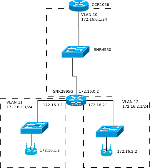

Добрый день. Решил нарезать сеть на вланы, а на вланы повесить подсети /24, как на приложенном файле. Чтобы не прописывать всю маршрутизацию статикой, решил включить OSPF. Но то ли я не до конца понимаю работу OSPF, то ли мультикаст не работает как надо, то ли ещё что-то.
Конфиг микротика:
/routing ospf instance
set [ find default=yes ] redistribute-connected=as-type-1 redistribute-static=as-type-1 router-id=192.168.16.1
/routing ospf network
add area=backbone network=172.16.0.0/24
Конфиг SNR2995
router ospf
 ospf router-id 192.168.16.4
 network 172.16.1.0/24 area 0.0.0.0
 redistribute connected
192.168.16.0/22 - управляющий влан. На 4550 все порты в транке. Ради эксперимента соединил микротик и 2995 напрямую - без разницы. Если вручную прописать маршруты - всё работает. Если задавать area по умолчанию на SNR, он ей прописывает id 0, а на микротике backbone area id - 0.0.0.0, поэтому прописал такую же на SNR. IGMP Snooping включал-выключал - тоже никакого эффекта.

@televid В /routing ospf interface  как я понял пусто?
Дай вывод
routing ospf neighbor print
Не знаю как на SNR настраивается OSPF, но не хватает анонса сетей 172.16.1.0/24 и 172.16.2.0/24
а то что разные интерфейсы в оспф включены - ничего?
network=172.16.0.0/24 на микротике, значит будет включен осфп на интерфейсе vlan10
а network 172.16.1.0/24 на SNR, предполагаю, включит ospf на vlan11, но никак не на vlan10
@Mystray Действительно, дело было в этом. Я почему-то был уверен, что в networks надо указывать те сети, которые надо анонсировать. Спасибо.
Соседи появились.
А можно как-то сделать, чтобы OSPF ходил только в менеджмент-влане, не отсвечивая в пользовательских? Предполагаю, что достаточно изменить network на 192.168.16.0/22.
