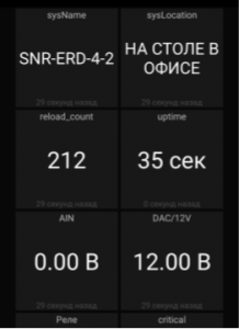

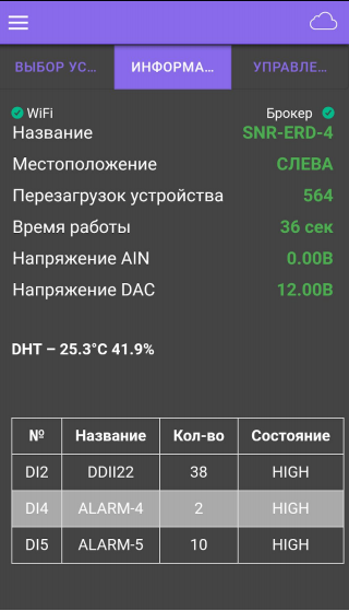

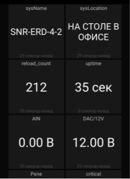

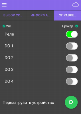

Всем привет!
Обновлена бета прошивки для ERD-4s, ссылка выше.
В данной версии проработан протокол MQTT, и предоставлен в более удобном виде.
Описание API, пример работы с "бесплатным" брокером CloudMQTT и мобильными приложениями IoT Manager, MQTT Dash доступно по ссылке:
http://data.nag.ru/SNR ERD/MQTT/
