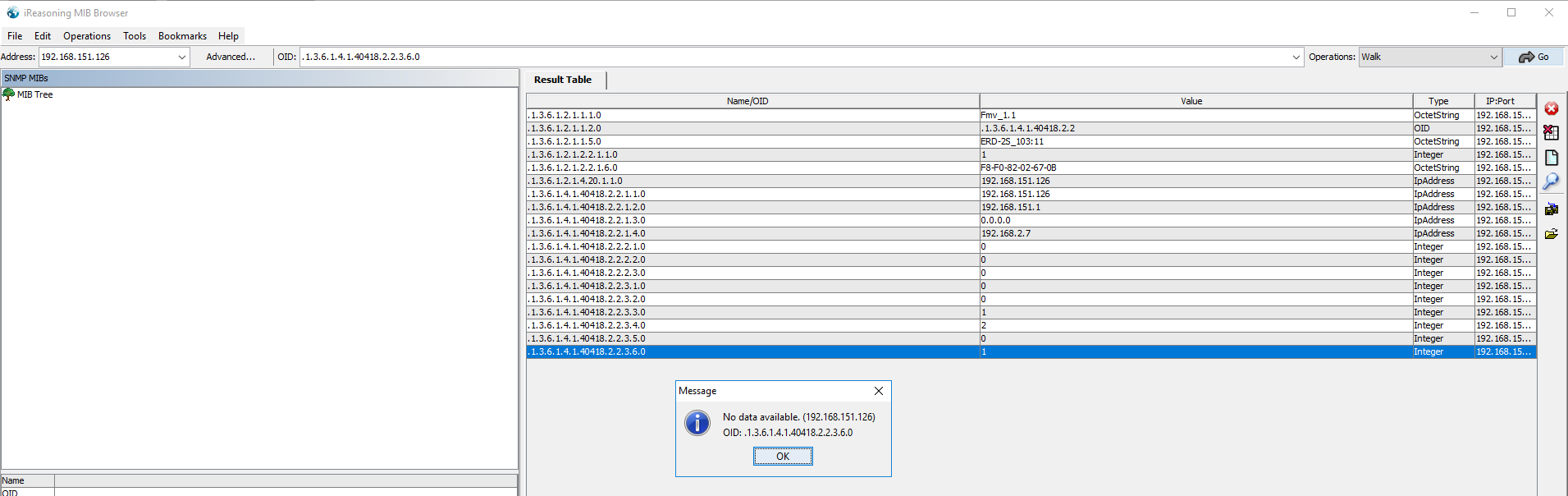

Так же проблема с ERD-2s. Прошивка 1.1. По Walk не выдаёт OID далее .1.3.6.1.4.1.40418.2.2.3.6.0
Например, где значение датчика аналогового напряжения 1.3.6.1.4.1.40418.2.2.4.2? Почему до него Walk не доходит?
Edited by VladOst
6 часов назад, VladOst сказал:
Похоже ошибка в структуре MIB-файла.
GET и SET проходят успешно. В ближайшее время исправим.
