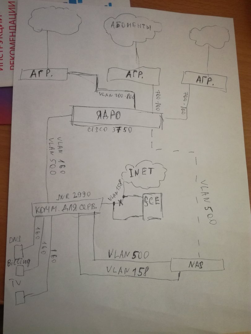

m9ic Posted August 10, 2018 Posted August 10, 2018 День добрый, каляки-маляки во вложении, ну и коротко о проблеме :) Поступила жалоба, на низкую фактическую исходящую скорость, т.е. спидтест показывает все отлично, а ролики на ютуб или файл на фтп, с мобильного интернета улетают быстрее, чем с нашего. Начинает бодро и тут же падает до 2 мбит. Убрал sce, шейперы на nas'е, все правила фаервола - 2мбита и все. Воткнулся напрямую в nas, поднял pppoe (у клиентов никаких туннелей нет) - все отлично. В общем проблема с коммутатором для серверов, тот, что 2990. Втыкаю патчкорд с ядра напрямую в nas (пунктиром на схеме) - все здорово, абонент доволен, я в непонятках. Я понимаю, что этот коммутатор не для этих нужд, но у нас трафика слёзы: самый загруженый порт на коммутаторе это 500/100 мбит, cpu 10-12%, память свободна, таблица маков пустая. С доступом к серверам в 160 влане вообще никаких проблем, т.е. порты на ядре и 2990 исправны, патчкорд исправен. Что это, блджд, было? Вставить ник Quote
