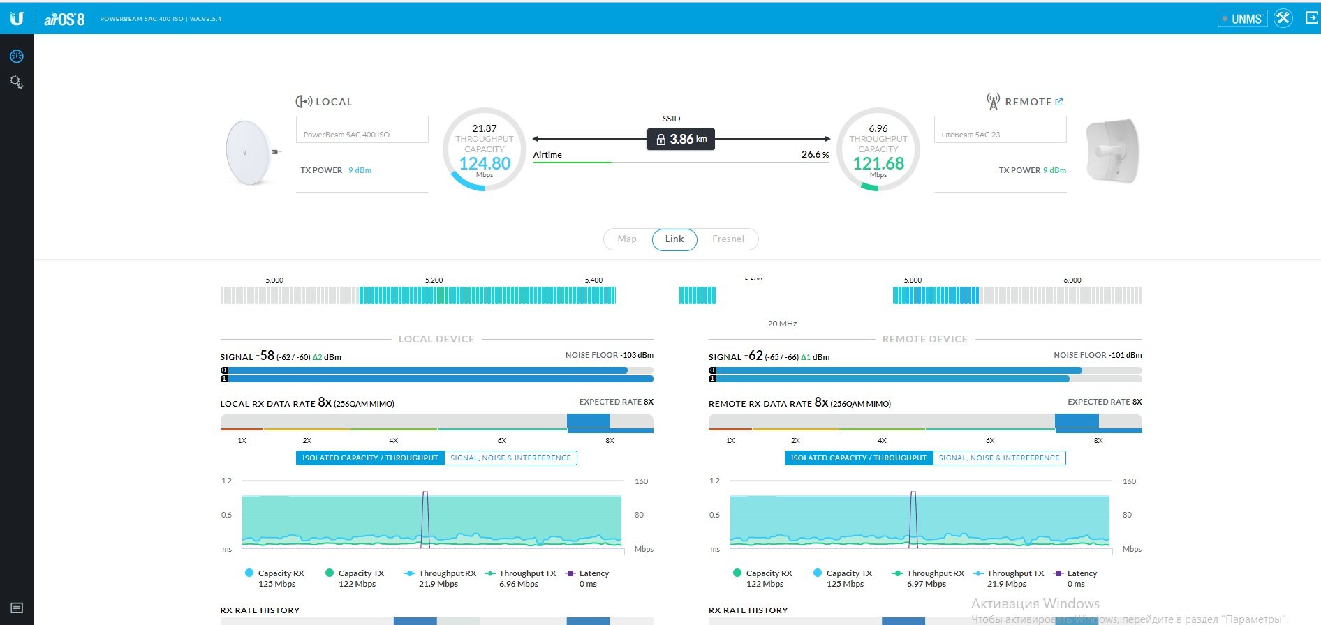

Vintage Posted September 19, 2018 Author Posted September 19, 2018 Товарищи, настроил оборудование таким образом : Режим: Bridge PtP Выходная мощность : 20dBm Ширина канала : 80 МГц Антенны максимально друг на друга направил, расстояние высчиталось автоматически (2.46км, однако иногда показывает 2.6 км). Со стороны Станции нет никаких преград (приблизительно даже в зоне Френеля нету преград), но вот со стороны Точки доступа в зону Френеля входит крона небольшого дерева. Так вот, сигнал получаю в лучшем случае - 76, а то и - 81 бывает, при этих параметрах получается на каналах : 20 МГц > 60Мбит 40 МГц > 120 Мбит 80 МГц > 240 Мбит Однако порой скорость на 80 МГц (на 80 МГц система работает в штатном режиме, и поэтому мониторил её в такой конфигурации) скорость падает до 140 Мбит. Настройки уровней антенн проводил в два этапа, первых по картам, второй > ручкой тюнинг через приложение. Причина почему пишу тут все это, хочу узнать, нормальная ли это скорость, или нужно что-то настроить?! П.С. Включал 23 dBm для проверки, на уровень сигнала и скорость не влияет. П.С. 2. Выбранный частотный диапазон тоже чист. Вставить ник Quote

Vintage Posted September 20, 2018 Author Posted September 20, 2018 (edited) @Olejon отличные параметры, это открытая местность? Вот теперь не пойму почему и что с моим мостом не так..... По ссылке инструмент использовал, - 48дБм и на 20 МГц канале 121 Мбит теоретически показывает, на практике же в два раза меньше получается у меня. Да и уровень сигнала в стимуляции - 48 дБм, на практике - 79 дБм. Причём попробовал убавить мощности до 8 дБм, скорость при 80 МГц канале упала до 120 Мбит (с 230 Мбит). Сейчас грешу на два фактора, ЛЭП, либо недостаточно высокий подвес Точки доступа. С другой стороны, не хотел слишком высоко поднимать Точку доступа, так как сделаю из неё "молнееотвод".... Edited September 20, 2018 by Vintage Вставить ник Quote
Olejon Posted September 22, 2018 Posted September 22, 2018 В 21.09.2018 в 00:58, Vintage сказал: недостаточно высокий подвес Точки доступа. местность 2,3 км над городом остальное село, высота где то 33 и 55 метров, видимость прямая а вот френель частично перекрыт домом... ставьте выше Вставить ник Quote
NewUse Posted September 22, 2018 Posted September 22, 2018 В 21.09.2018 в 00:58, Vintage сказал: Да и уровень сигнала в стимуляции - 48 дБм, на практике - 79 дБм. Причём попробовал убавить мощности до 8 дБм, скорость при 80 МГц канале упала до 120 Мбит (с 230 Мбит). в симуляции полоса какая? и нафига Вам 80МГц. в любом случае, у Вас точки в разные стороны стороны смотрят при таком уровне.. Вставить ник Quote
Vintage Posted September 22, 2018 Author Posted September 22, 2018 @Olejon с на сколько крона деревьев может создавать помехи? Скажем одно дерево с не сильно густой кроной!? Может ли это быть причиной слабого сигнала? Вставить ник Quote
Olejon Posted September 22, 2018 Posted September 22, 2018 Только что, Vintage сказал: Может ли это быть причиной слабого сигнала? может, но не на столько, у вас или брак или вы их свести не можете, у меня работают линки через кучу деревьев, дуб, тополь, акация, орех... ну и потеря 5...6 дб А вы когда тестировали, мощность на -4 ставили, или влупили на полную? Вставить ник Quote
Vintage Posted September 22, 2018 Author Posted September 22, 2018 (edited) @NewUse мне 80 МГц не нужно, я все это в тестовом режиме делал. Мне главное честные 100 Мбит, желательно в дуплексе. На счёт антенн, раз пять ездил для настройки уровня антенн в обе точки, то что на скриншоте это максимальный уровень что получилось получить. @Olejon я не тестировал их в близости к друг к другу, сразу смонтировал на места их постоянного крепежа, и уже от туда с заводских настроек настроил. К слову сказать, сбрасывал настройки и настраивал с дефолтных один раз. Edited September 23, 2018 by Vintage Вставить ник Quote
