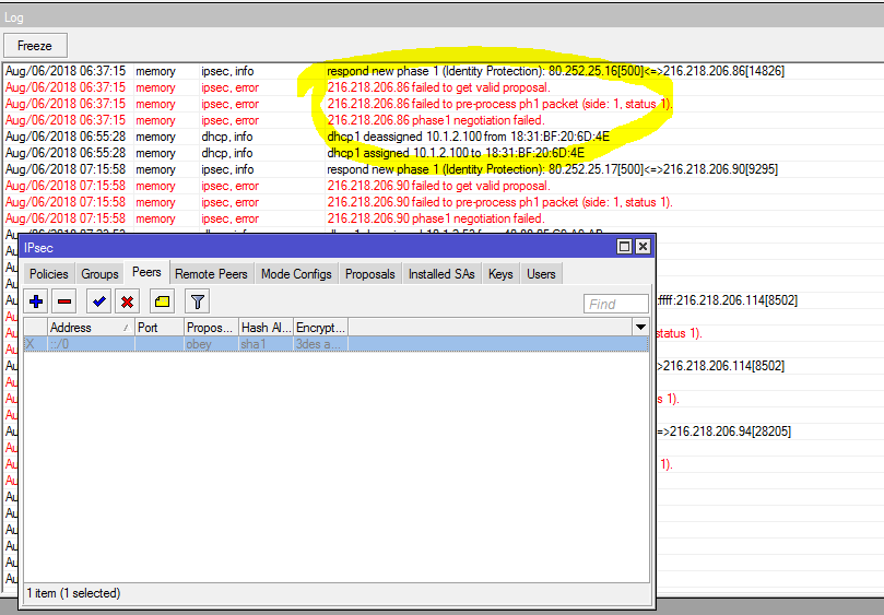

DobroFenix Posted August 3, 2018 Posted August 3, 2018 Добрый день. Ломаю голову уже на протяжение нескольких недель. Есть шлюз mikrotik С 2мя физическими портами На каждый порт приходит по коммутатору 2 этих порта объединяются вместе в bridge До недавнего времени всё работало отлично. Но после взлома микротика и напихивания в него говнища в виде левых правил он начал очень странно работать: У всего, что подключено во второй порт шлюза, перестали работать расшаренные папки(общий доступ). После взлома Я почистил все правила и вернул фаервол в исходный вид, обновил микротик, но проблема не исчезла. Категорически отказываются открываться расшаренные папки ссылаясь на НЕВЕРНОЕ ИМЯ ХОСТА -- будто его и не существует, хотя пинг и даже rdp отлично работаю. Прошу помощи. Восстановить конфигурацию из бекапа нет возможности, так как после атаки были внесены некие критические изменения в конфигурацию и взлом был пропущен. В каком направление смотреть? Вставить ник Quote

DobroFenix Posted August 6, 2018 Author Posted August 6, 2018 В ipsec были левые правила -- всё отключил. В фаерволе только список заблокированных ip адресов, с которых валится мусор. Вставить ник Quote
