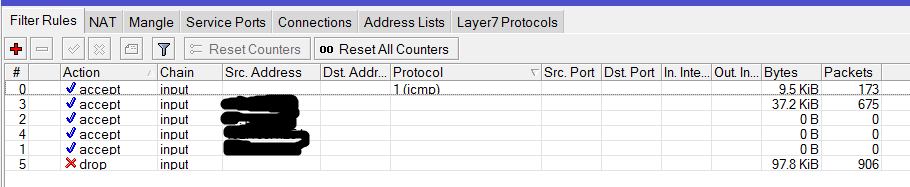

Parrot Posted September 14, 2018 Posted September 14, 2018 (edited) Ну вот и я наступил на грабли, вернее, их мне подложили. Прочитал про уязвимости циски и микротика еще в начале лета. Обновил еще тогда свой головной RB3011 до 6.40.9. И вот 2 дня назад получил "wrong username or password". LCD отключён. Пришлось делать netinstall, 6.43, полную перенастройку, т.к. бэкапа не было (он работал без всяких проблем уже 3-й год), вроде всё хорошо, заодно обновил знания и кое-что из настроек. Позакрывал все возможные дыры, как из рекомендаций, так и исходя из своих особенностей. Все сервисы кроме winbox закрыты, и тот доступен только из моей подсети и рабочего IP. 2 дня как бы всё ок, и тут сегодня опять "wrong username or password". No comments, одни мысли и те матом. LCD работает, даже конфиг могу reset, но мне здаётся, что дело не в бобине... По логам на LCD только мои неудачные попытки входа, больше ничего нет. Edited September 14, 2018 by Parrot Вставить ник Quote
Trueno Posted September 14, 2018 Posted September 14, 2018 1 час назад, Parrot сказал: до 6.40.9 Так в этой проше вроде заделана дыра?! 1 час назад, Parrot сказал: Все сервисы кроме winbox закрыты, и тот доступен только из моей подсети и рабочего IP. Тем более... Что-то тут не то. Или нашлась новая дырка( Вставить ник Quote
Parrot Posted September 14, 2018 Posted September 14, 2018 Вот и у меня диссонанс на фоне вчерашнего ДР, когда перед ним я провозился почти 6 часов, заново настраивая эту шайтан-машину. Официальный форум микротик также мне пишет всякую хрень аля "вы учётные данные сменили при перепрошивке"? Вставить ник Quote
alex8031 Posted September 14, 2018 Posted September 14, 2018 Только что, Parrot сказал: Вот и у меня диссонанс на фоне вчерашнего ДР, когда перед ним я провозился почти 6 часов, заново настраивая эту шайтан-машину. Официальный форум микротик также мне пишет всякую хрень аля "вы учётные данные сменили при перепрошивке"? Ну только откатываться на 5,26 или старше у меня на этой ни один не сломали а новые кошмарят по чёрному такое впечатление что производитель этих железок нанял программистов и не заплатил людям за работу а те выложили на суд общественности дыры в прошивках?? Или есть другое мнение??? Вставить ник Quote
Parrot Posted September 14, 2018 Posted September 14, 2018 34 минуты назад, alex8031 сказал: Или есть другое мнение??? Есть. Есть некая дыра, которую зловреды уже опять обнаружили, но официальный производитель признавать не торопится. Всяческие рекомендации, аля "прописать в firewall 100500 правил для защиты" - не комильфо (прописано 1050). Оборудование и софт по-умолчанию не должны быть открыты насквозь вдоль и поперёк. Если покупатель, сконфигурировав оборудование под свои нужды, должен еще прописать 100500 правил в фаерволе, то это кусок г-на на лопате, а не софт и hardware. Вставить ник Quote

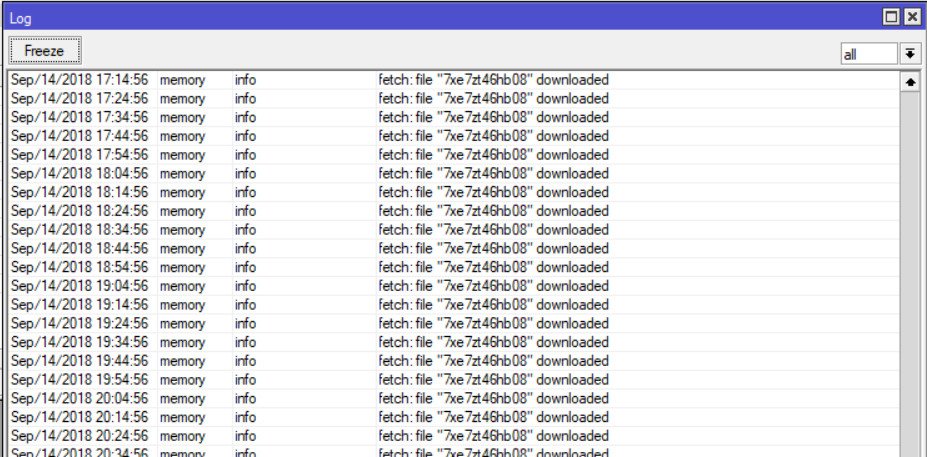

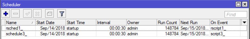

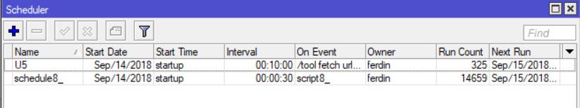

Ferdin Posted September 15, 2018 Posted September 15, 2018 вчера вечером опять была волна атак на микроты Вставить ник Quote
saaremaa Posted September 15, 2018 Posted September 15, 2018 25 минут назад, Ferdin сказал: вчера вечером опять была волна атак на микроты какая версия? Вставить ник Quote
