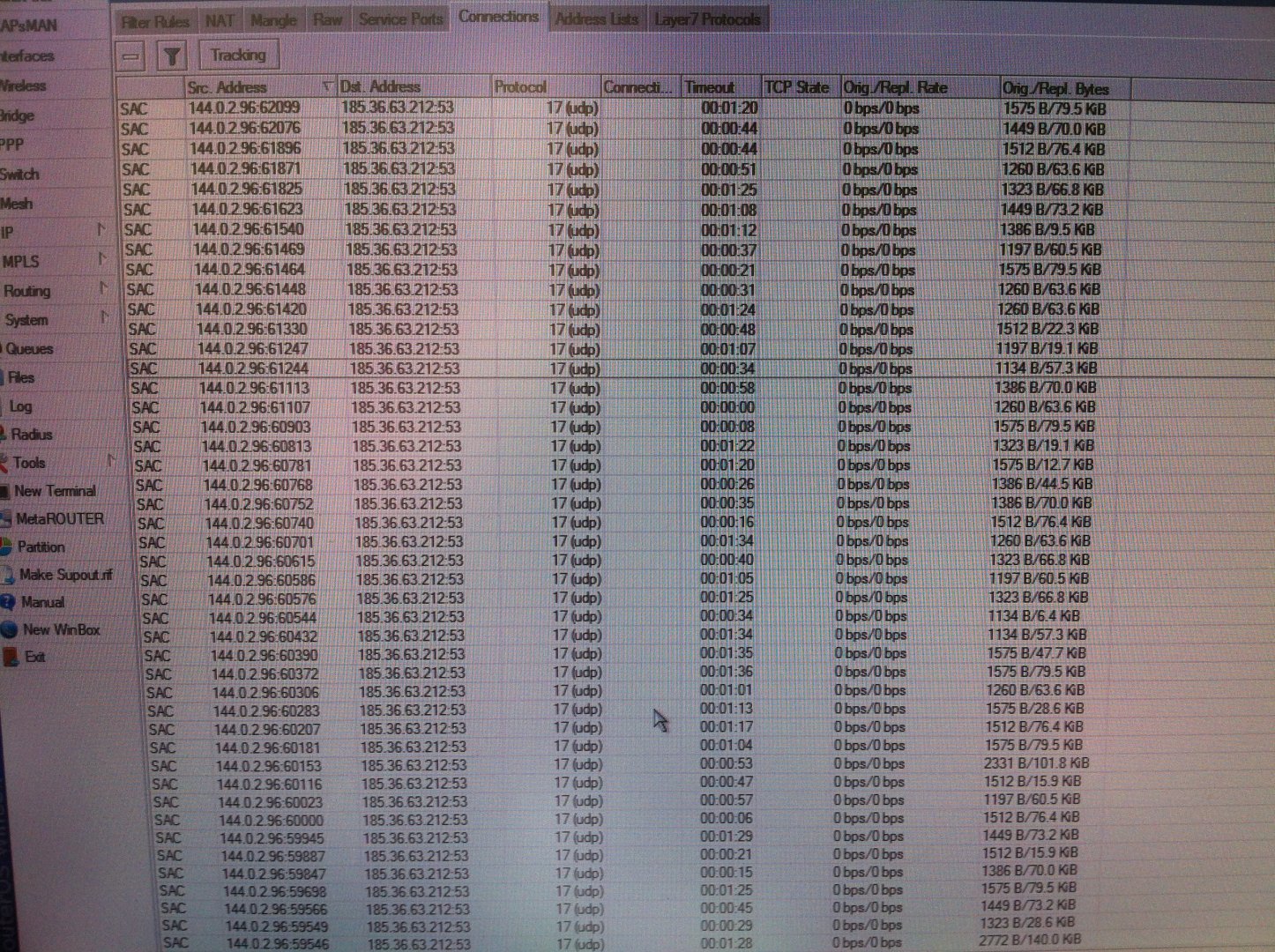

Lerych63 Posted August 1, 2018 Posted August 1, 2018 (edited) Кто знает ,скажите?? Что творят кетайцы..?? ..212 внешний айпи. Edited August 1, 2018 by Lerych63 Вставить ник Quote
