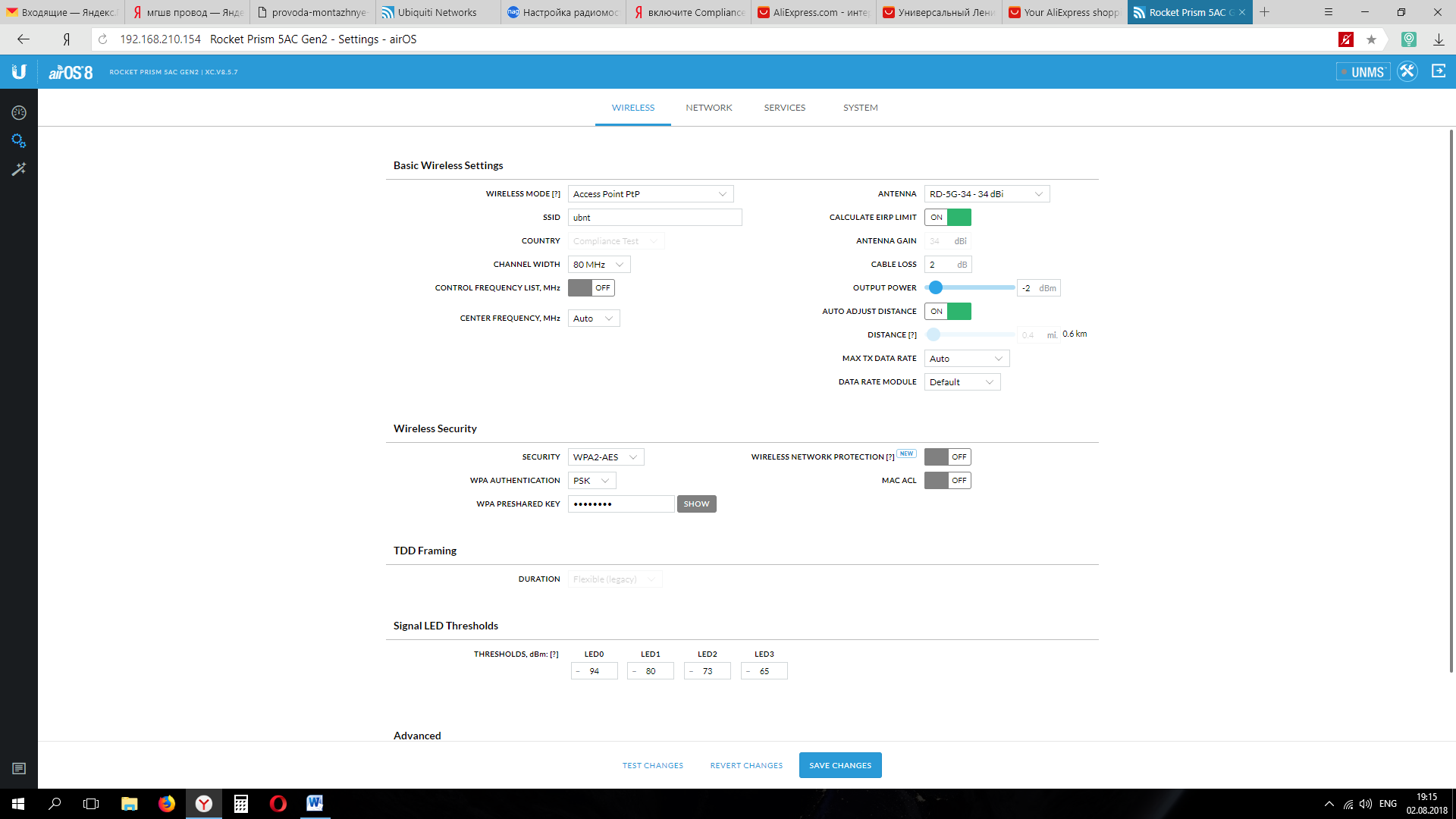

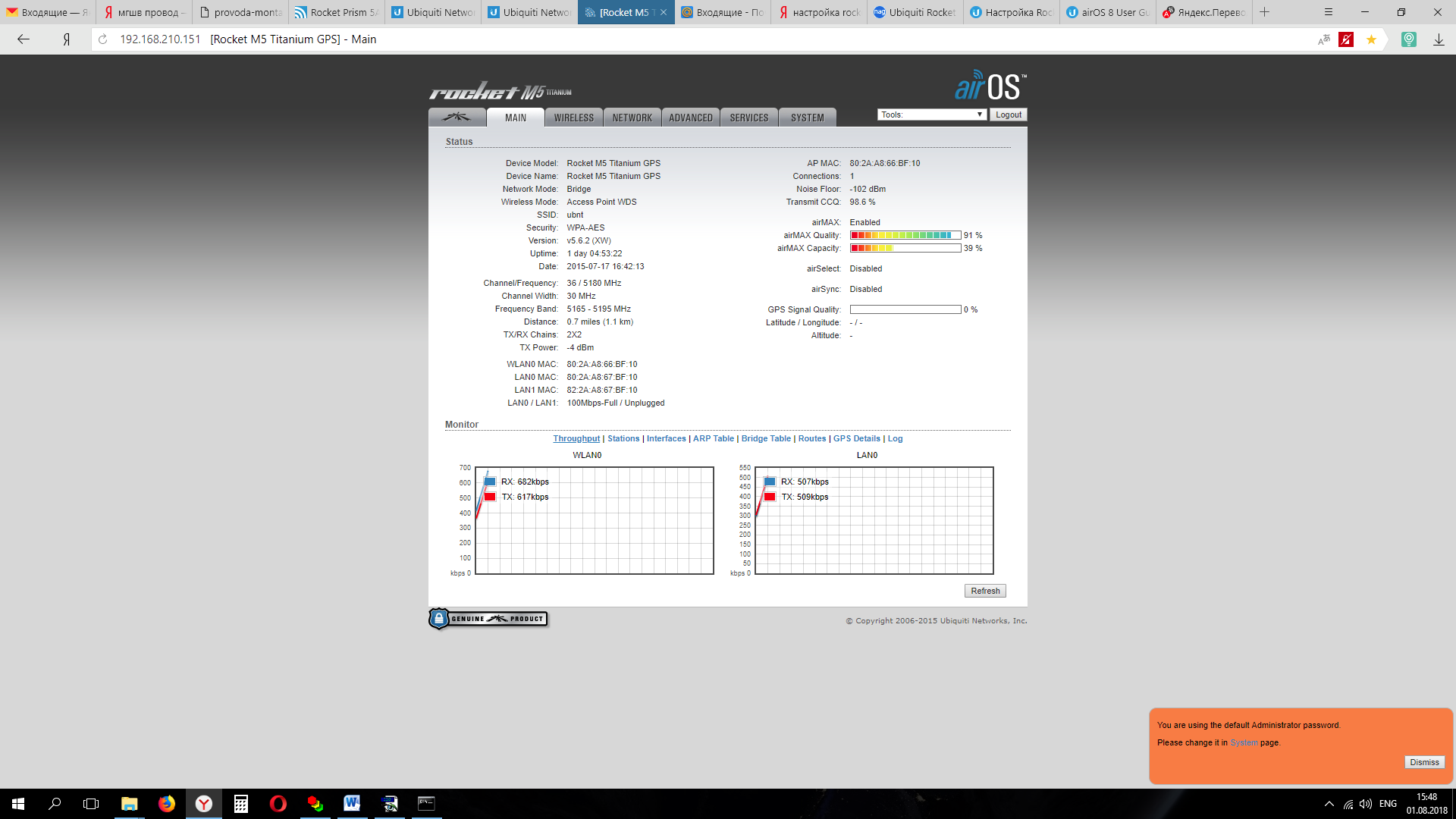

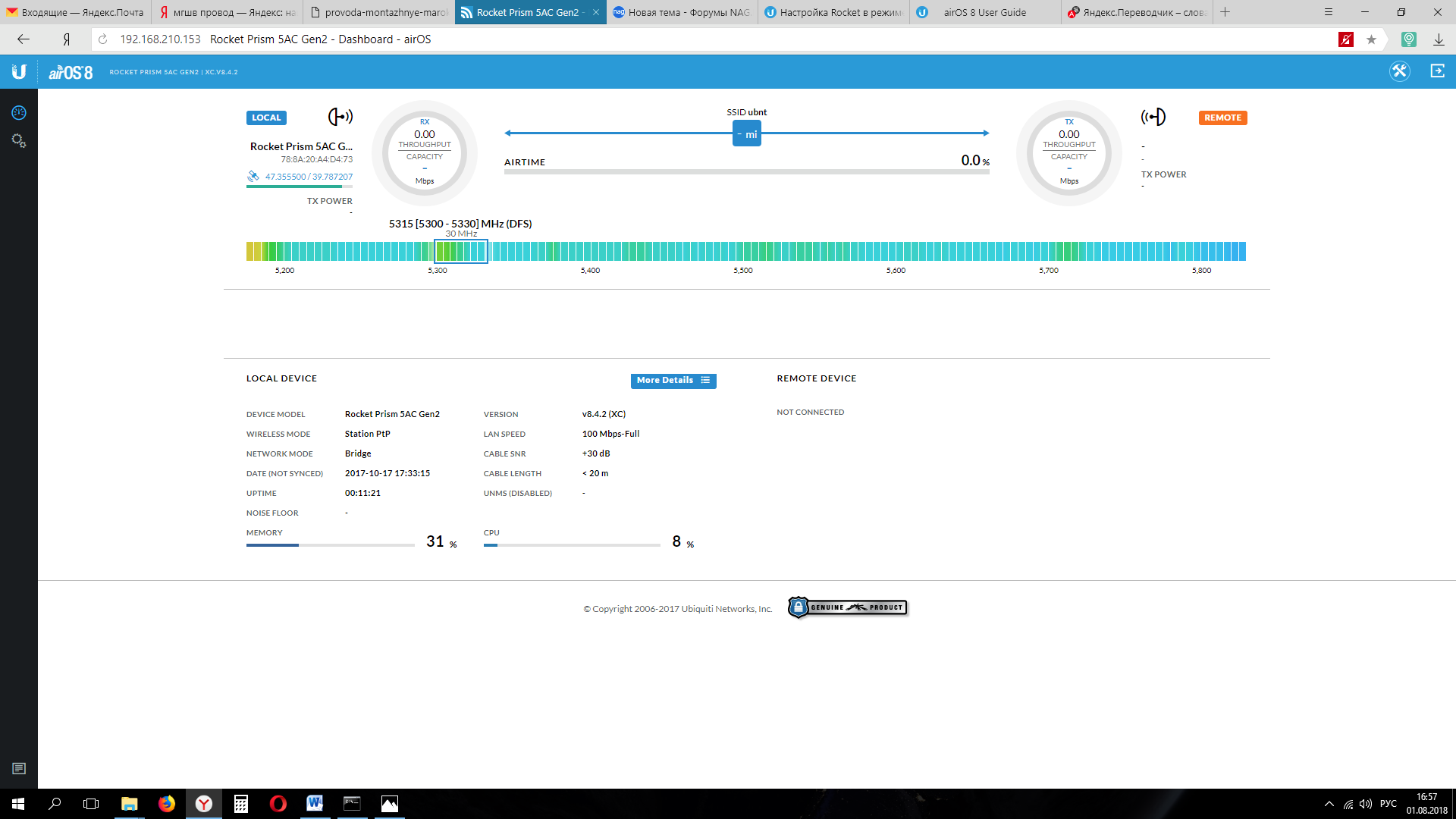

Не получается настроить мост, раньше была связка M5 TI + airgrid M5, поставил вместо airgrid точку доступа Prism gen2 5AC  и зеркало Rocketdish 5g34.
Настройки такие, что не так делаю?

в-третьих, поменяйте местами точку доступа и клиент, как подсказывают выше.
@rdc сделал как сказал, все равно не коннектится, подскажи по настройкам пожалуйста, есть различные режимы AP, вроде пробую не выходит, старая Airgrid m5 цепляется сразу с Rocket M5TI, а вот эта не видит

AP в mixed mode поставьте. И мощность нормальную сделайте.
80 мгц канал? цирк.
Вам лучше бы инструкции для начала почитать.
Edited by Engenius
@Engenius наверное если б я это сделал, то не спрашивал бы, но я не занимаюсь этим, не профессионал, а пользуюсь исключительно в любительских целях.
Я пробовал и с 30 МГц каналом, ничего...
Edited by Slait_gul
поставьте конкретную частоту (никаких Auto!!), AP mixed, и 40мгц
частоту лучше из середины диапазона, типа 5600
со стороны M5 - частота Auto, полоса - Auto 20/40
