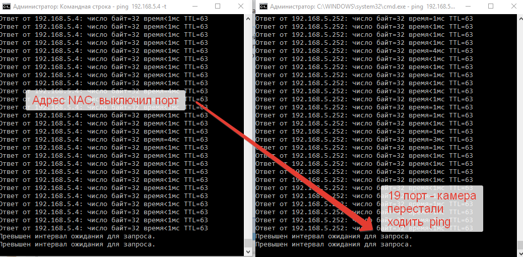

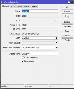

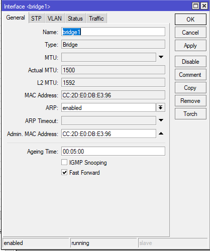

Адрес да, повесил на бридж. Задан не был, задал сейчас, скриншот во вложении, но пока без изменений. Для теста пингую порт 17 - подключен NAS D-Link и порт 19, подключена IP камера, если делаю выключение 17 порта, перестает пинговаться камера :(.

Вот еще несколько скриншотов. Делаю Disable - 17 порт, IP 192.168.5.4, сразу перестают идти пинги по 19 порту - IP 192.168.5.252.

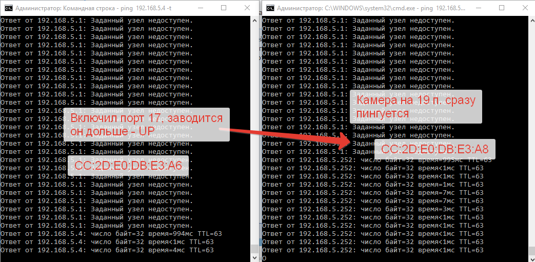

Включаю порт 17, пока он стартует, по 19 порту сразу начинают бегать пинги.
Еще одно наблюдение. Когда выключаю например порт 17 (он тут в качестве примера), пинги по 19 порту перестают ходить, трафик Tx падает, но есть небольшой, а Rx падает в ноль.
