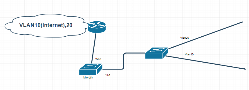

trunk с cisco 2-х vlan, два интерфейса с неуправляемым коммутатором.
Добрый день. Посоветуйте как правильно настроить mikrotik по предложенной схеме? Т.е. на порт wan микротика транком проброшены два вилана, один вилан с выходом в интернет второй вилан рабочий, в порт eth1 идет линк на непрограммируемый коммутатор, с которого идут линки на пк, каким образом мне пробросить через микротик оба этих вилана? Используется статика.
в циске для этого на вановском порту можно создать два подинтерфейса и дать им разные адреса. в микротике, как помню, есть такая же штука.
