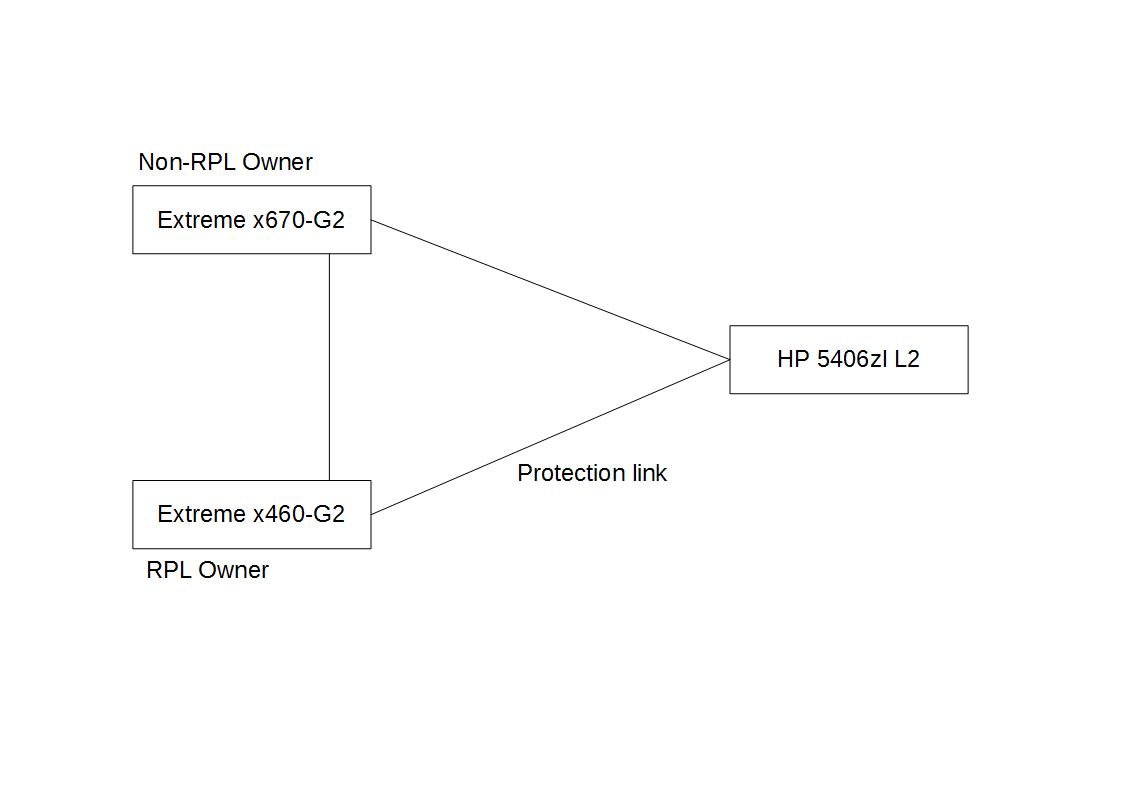

Добрый день. Прошу помощи. Необходимо развернуть ERPS между extreme, но в кольце присутствует коммутатор L2 не поддерживающий ERPS
Имеется кольцо Extreme X670-G2 - HP 5406zl - Extreme X460-G2
Protection link идет от Extreme x460-g2 до HP 5406zl
Кольцо работает, запускается - переходит в состоянии Idle
Но, если допустим разорвать этот Protection Link, то вланы, которые обслуживаются в этом кольце переходят в состояние Blocked на порту со стороны Extreme X460-G2 и так же на порту Extreme x670-G2. В принципе все правильно, ERPS блокирует все с обеих концов. Но на HP5406zl присутствуют вланы, которые не хотелось бы блокировать на Extreme X670-G2, т.е как сделать так, чтобы ERPS блокировал вланы только на Extreme x460-G2
Конфиги прикладываю:

Если у вас кольцо из 3 коммутаторов, в котором два из них являются Extreme, то почему бы не задействовать EAPS?
