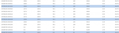

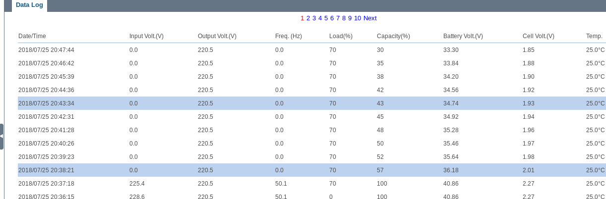

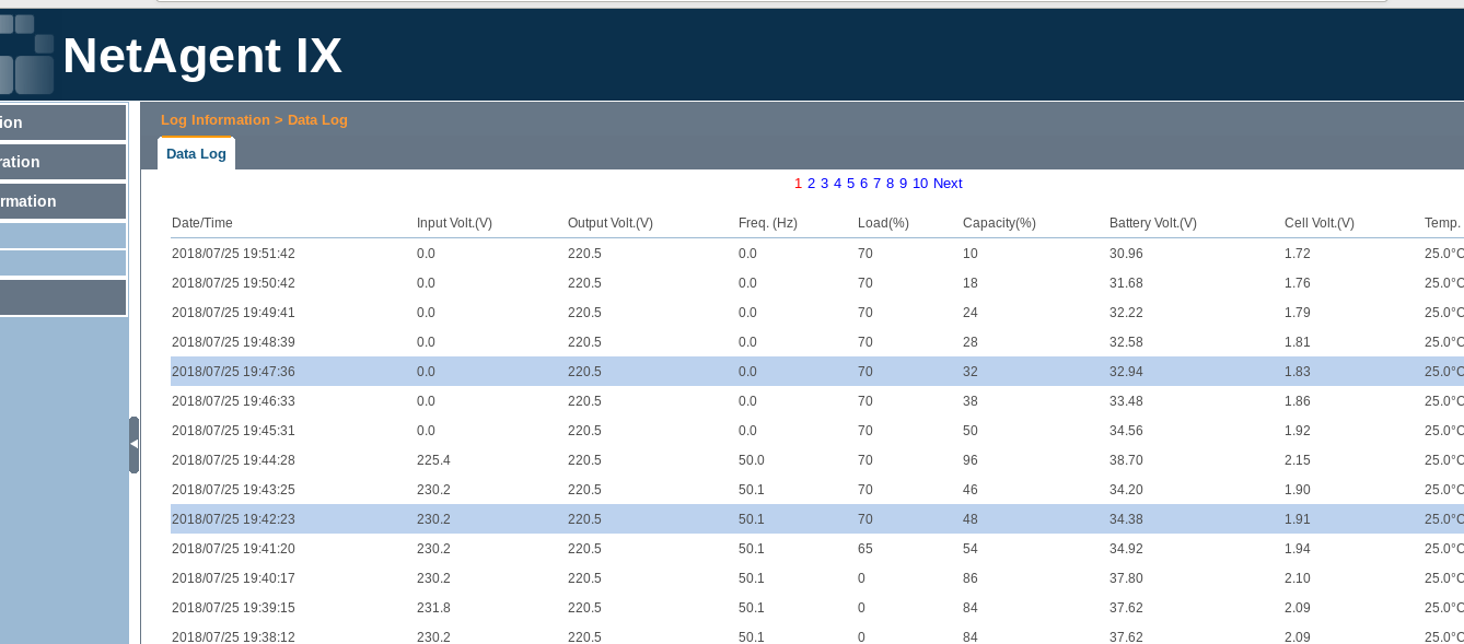

baronzzz Posted July 25, 2018 Posted July 25, 2018 Всем привет. Приобрел SNR-UPS-ONRM-1500-XL36 SNR-BAT-12-24-GP х 3 шт SNR-UPS-SNMP-MINI Подключили, батарейки включены последовательно. На морде ИБП, сделал настройки ECO, bypass, bat в - выключено. где можно, указал настройки выключения при минимальных показателях. в WEB морде в настройках ИБП, выставил как советовали спецы с support@nag.ru Number of Batteries 3Battery Full Charge Voltage (V) 2.167Battery Exhausted Charge Voltage (V) 1.168 При нагрузке в 70% (как утверждает ИБП) и отсутствие входящего электричества. Выходит такая картина как в прикрепленном рисунке. На втором рисунке, после разрядки ИБП включаем его. Таблица тоже интересна. Третий рисунок, то что я должен был получить, в результате покупки ИБП(при разговоре с менеджером) Подскажите, неужели таки должно быть, или необходимо настроить более правильно ? Вставить ник Quote

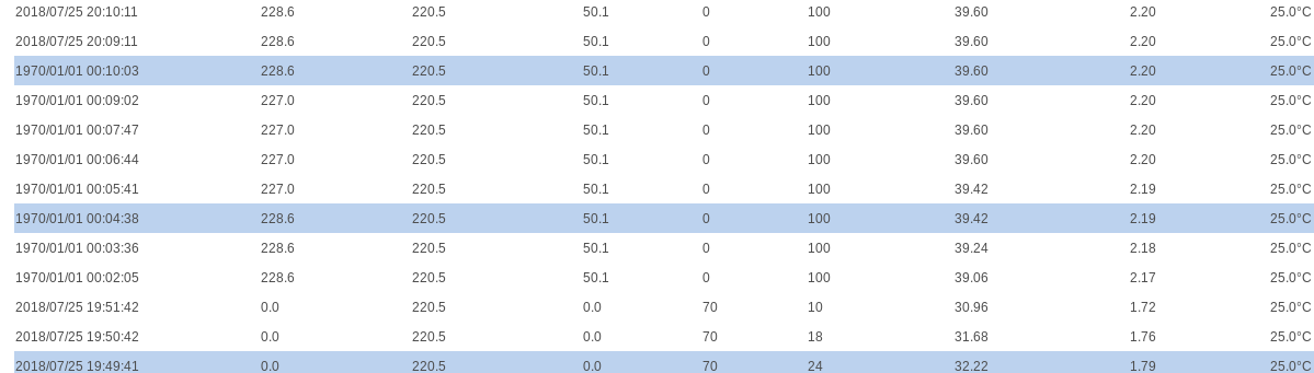

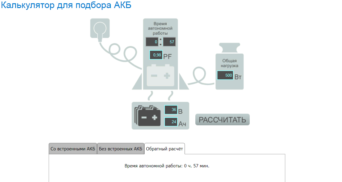

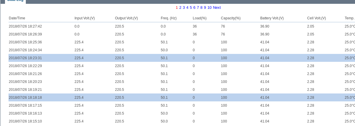

baronzzz Posted July 28, 2018 Author Posted July 28, 2018 Собственно после некоторых тестов, рисуется такая вот картина. Условие, заряд сутки,нагрузка 500W - большая лампа Ильича. Софт ClientMate, а так же UPSILON2000. Софт показывает заряд 100%, нагрузка 501W. Отключаем 220, результат 54 минуты - почти соответствует тому, что говорил менеджер. Отмечу, тот факт, что в софте есть параметр температуры, я так понял батарей - он всегда показывает 25 градусов. Не достоверные данные, весь софт, показывает не верные значения, которые в прочем, не сильно мешают если знать про это. Показывает 100% заряда. Даёшь нагрузку и опа, через секунду у тебя уже 56 или 76% (когда как, возможно зависимость от состояния зарядабатареи) заряда ! При зарядке батарей, точно такая же картина. Исходя из показаний софта, зарядка происходит моментально. ClientMate под Линукс - программа корректного завершения работы под ОС, разочаровала. И думать не стоит ставить её на консольной. Мало того, ей требуется библиотека glibc 2.14. Само собой разумеющееся ставить на все сервера X`ы и glibc 2.14 ради этого нет желания. Мало того, у меня она уводила сервер в сон, при пропадании основного питания. Должно спасти ситуацию софт UPSILON2000, он ставится на консоль и может завершать работу ОС по таймеру, где триггер может быть счетчик времени с момента пропадания 220 или счетчик времени с момента почти полного разряда батареи. Предварительный тест показал, что софт умеет отменять обратный отчёт, после возвращения питания. В целом, пока почти доволен, Вашим изделием, но вот только информация в брошюрках, что идёт с ИБП, не полностью соответствует ей. И её очень мало. Выручает саппорт, спс ему за терпение, как я полагаю пояснять одно и тоже каждый раз... Вставить ник Quote
