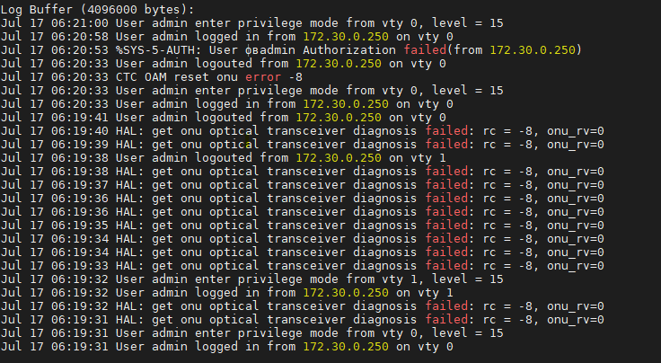

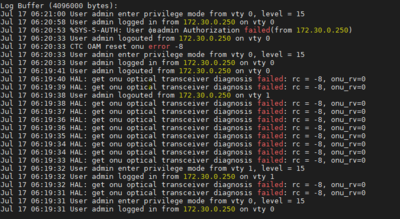

Такое же сообщение выбило в логах, когда случилась проблема в эл. снабжении (но не знаю на стороне ОНУ или ОЛТ) полностью отсутствовал прямой сигнал и темплейт на ОНУ (но не на все). Кратковременное (30 сек) тушение порта ОЛТ ничего положительного не дал. Reboot  ОЛТ результаты дает.
P.S. отключение ОНУ из розетки на минут 5, тоже помогает
