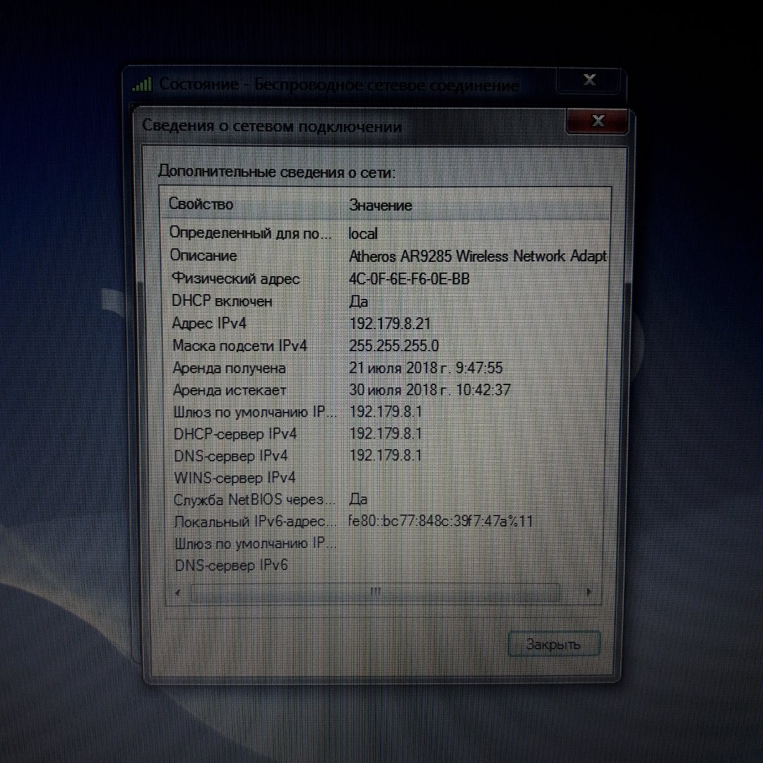

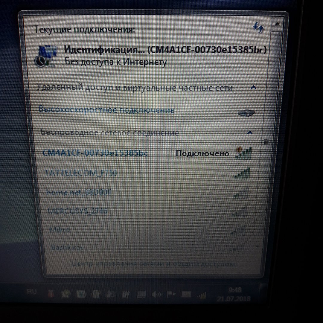

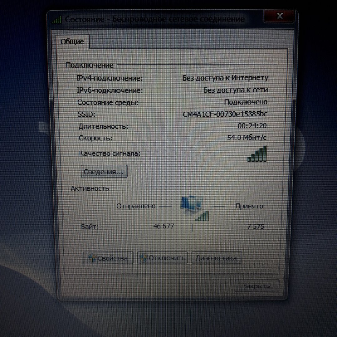

stealth24 Posted July 21, 2018 Author Posted July 21, 2018 12 часов назад, KonBez сказал: Не затруднит: устройства дружат если они находятся в одной сети, так что чтобы подружить камеру с роутером надо изменить адрес камеры. Как вы узнаёте что камера соединяется с компом или телефоном? Может не удаётся зайти в её интерфейс, потому что адрес неверный? Опять же камера может работать как точка доступа, создавая свою wi-fi сеть, естественно интернета у неё не будет. Так что чем больше инфы и скриншотов вы покажете, тем быстрее мы решим вашу проблему. При включении камеры выходит ее ssid, затем устанавливаются соединение, пароль не запрашивает. Вставить ник Quote
Pauk_ Posted July 21, 2018 Posted July 21, 2018 Значит она является точкой доступа и Выдает Вашему ПК IP адрес. Попробуйте через браузер открыть IP адрес 192.179.8.21. Если не открывает, скорей всего камера не поддерживает веб-интейрфейс. Можно попробовать установить Onvif Device Manager и попробовать увидеть эту камеру через данную прогу, но это если камера поддерживает ONVIF протокол. Если нет, то выходите на Вашего интернет продавца и пробуйте выбить с него ссылку с программой для настройки данной камеры Вставить ник Quote
stealth24 Posted July 21, 2018 Author Posted July 21, 2018 3 часа назад, Pauk_ сказал: Значит она является точкой доступа и Выдает Вашему ПК IP адрес. Попробуйте через браузер открыть IP адрес 192.179.8.21. Если не открывает, скорей всего камера не поддерживает веб-интейрфейс. Можно попробовать установить Onvif Device Manager и попробовать увидеть эту камеру через данную прогу, но это если камера поддерживает ONVIF протокол. Если нет, то выходите на Вашего интернет продавца и пробуйте выбить с него ссылку с программой для настройки данной камеры Через браузер не открывает и прога не видет. Вставить ник Quote
