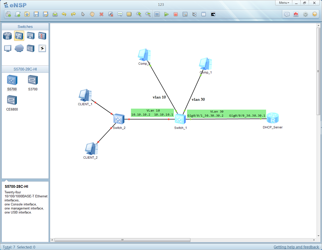

Добрый день уважаемые форумчане. Задача сделать dhcp relay на коммутаторах Huawei. Иметься прикрепленная схема, нужно чтоб на компютерах подключеных на разных vlan адреса раздавал dhcp сервер. Как настроить оборудование чтоб все заработало?
dhcp.rar
Доброе утро, так и сделали но компьютер не получает IP адрес от DHCP сервера.
Скрытый текст
<DHCP_Server>
sysname DHCP_Server
vlan batch 30
dhcp enable
ip pool 1
 gateway-list 30.30.30.1
 network 30.30.30.0 mask 255.255.255.0
 dns-list 8.8.8.8 8.8.8.4
 domain-name qwert.com
interface GigabitEthernet0/0/0
 ip address 30.30.30.1 255.255.255.0
 dhcp select global
ip route-static 10.10.10.0 255.255.255.0 30.30.30.2
ip route-static 20.20.20.0 255.255.255.0 30.30.30.2
<Switch_1>
vlan batch 10 20 30
dhcp enable
diffserv domain default
interface Vlanif10
 description ___Menegment_Switchs___
 ip address 10.10.10.1 255.255.255.0
 dhcp select relay
 dhcp relay server-ip 30.30.30.1
interface Vlanif30
 description ___Menegment_DHCP___
 ip address 30.30.30.2 255.255.255.0
interface GigabitEthernet0/0/1
 description __to_DHCP_Server_Gig_0/0/0____
 port link-type access
 port default vlan 30
interface GigabitEthernet0/0/2
 description ___to_Switch_2___
 port link-type trunk
 undo port trunk allow-pass vlan 1
 port trunk allow-pass vlan 10
interface GigabitEthernet0/0/3
 description ___to_Comp_1___
interface GigabitEthernet0/0/4
 description ___to_Comp_2___
 port default vlan 10
ip route-static 20.20.20.0 255.255.255.0 10.10.10.2
Вас не смущает то, что вы пытаетесь выдать адреса из  network 30.30.30.0 mask 255.255.255.0 компам в Vlan 10, где на вашем Vlanif10 висит адрес ip address 10.10.10.1 255.255.255.0? как, по вашему, это должно заработать?
