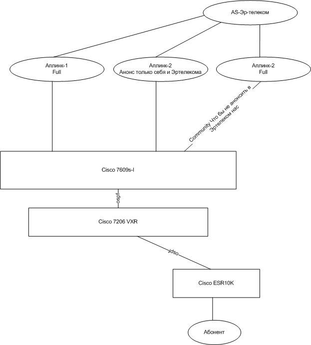

Сейчас имеется схема (см. картинку 1) При этом все хорошо

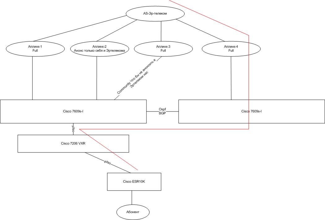

Добавляем второй роутер, поднимаем между ними БГП и подключаем ко второму роутеру еще одного аплинка (картинка 2)
Трафик до эр-телекома начинает ходить по красной линии.
И начинается магия, клиенты начинают жаловаться на потери до эртелекома
Проверяем действительно потери 50% примерно.
При том что если вотнкуть аплинка №4 в первую цыску то потерь до целевой as мы не наблюдаем.
Между цысками потерь тоже нету.

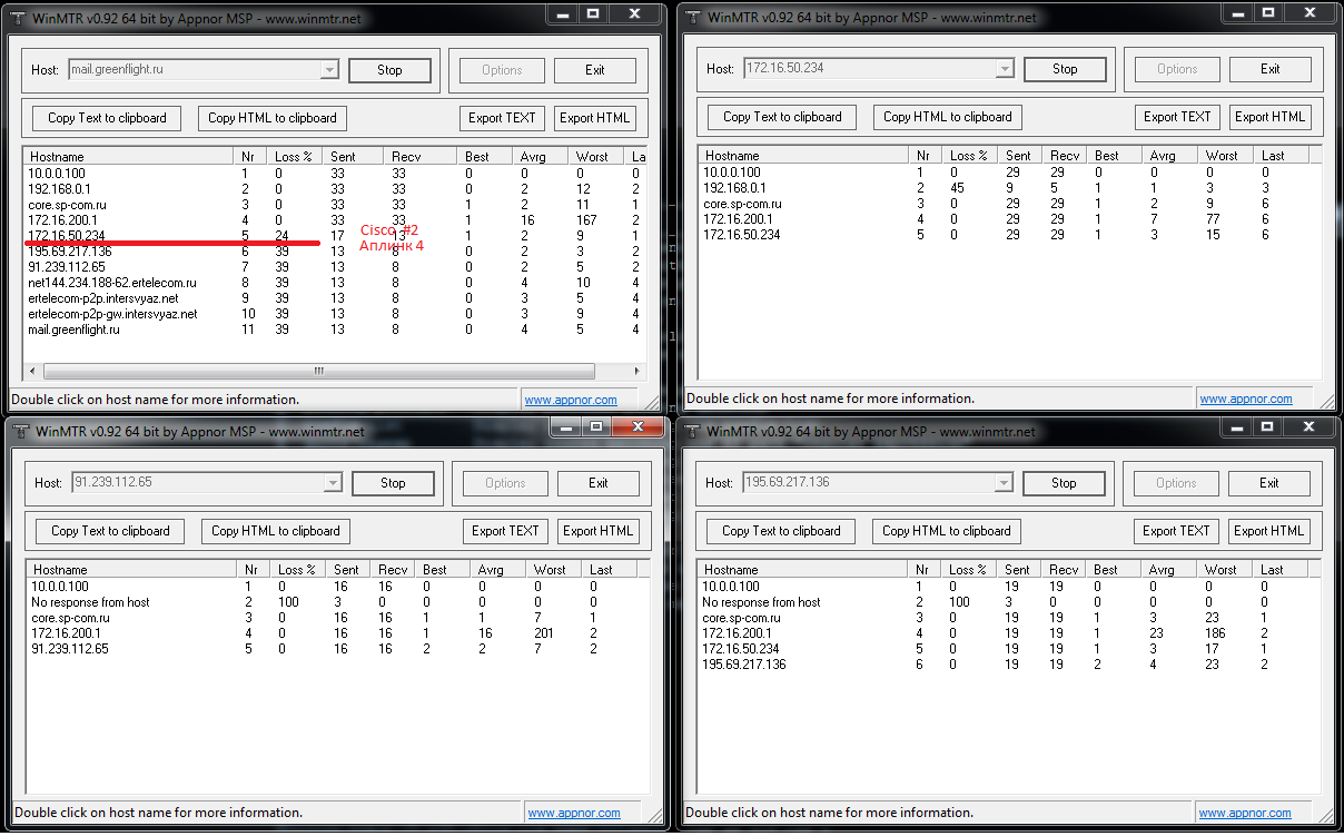

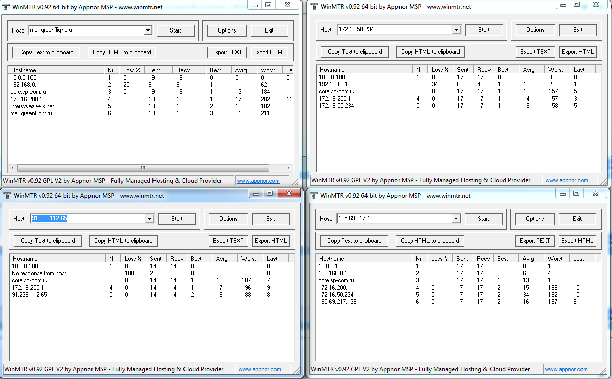

Ниже скрины
Если анонсы не фильтровать то потери будут примерно 50% на красной линии
при этом на соседнем сриншоте видно что потерь до самой 76-2 нету! магия блин
мленькие пояснения по айпишникам на скринах:
первые два хопа это мои вайфай роутеры дома
core.sp-com.ru - это 7206
172.16.200.1 - это первая 7600
172.16.50.234 - это вторая 7600
195.69.217.136 - это аплинк №4
У вас на верхнем левом скрине хост 91.239.112.65 идёт после 195.69.217.136 пройдя через роутер 2, а на левом снизу он идёт сразу после первого роутера.
Покажите вывод с обоих роутеров
show ip route 91.239.112.65
show ip route 195.69.217.136

на при пинге потерь с цыски на цыску нету....
ping vrf INET 172.16.50.134 repeat 10000
Success rate is 100 percent (10000/10000), round-trip min/avg/max = 1/1/204 ms
3 часа назад, catalist сказал:
Зафильтровал анонсы своих сетей на аплинка 4
Потери упали на 25%
Предлагаю попробовать зафильровать входящие префиксы от аплинка 4 на втором роутере, а свои анонсы оставить и посмотреть как изменится ситуация. Увидим будут ли потери на входящем трафике через 2-ой роутер. Что-то подсказывает, что потери всё равно будут и это может означать, что они точно где-то на втором роутере.
2 минуты назад, crank сказал:
так я уже это делал и писал выше:
Потери упали на 25%
Ниже скрины
@catalist , так вы  фильтровали префиксы, которые анонсируете в сторону 4-го аплинка или те, что принимаете от него?
А да сорян не то прочитал.
Тоесть делаем анонсы от себя, но входящие фильтруем?
Только что, catalist сказал:
Верно.

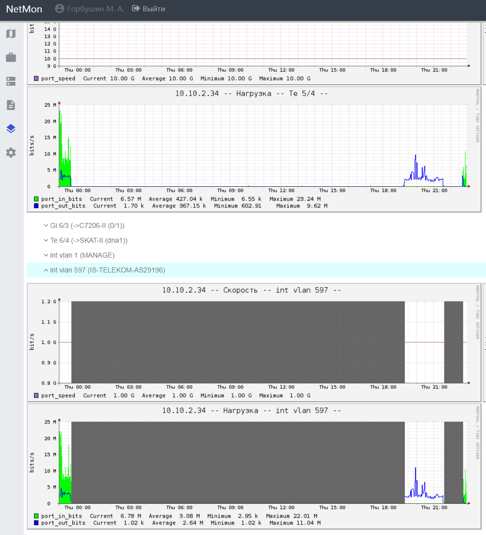

А графики есть? И что за порт используете в качестве аплинка на второй 76. 6516 так то с переподпиской..
ну и sh int на порт аплинка
там Int vlan 597
там трафика нету почти пара мегабит.....
